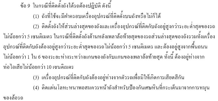

       ใช้ตู้เล็กเครื่องเบนซิน จะเอายางใต้ท้องออก แล้วห้อยถังแก๊สไว้แทน ทำแผ่นกันด้วย ระยะทางด้านหลังวัดแล้วเกิน 35 เซ็น รุ่นนี้ยางใช้ถาดแขวนใต้พื้นเลย ไม่มีถังน้ำมันอยู่ด้านบนแบบรถใหญ่ แต่จะอยู่ขวาหลังคนขับระหว่างล้อแทน
หากใส่ถังชุดวาล์วถังก็ต้องอยู่ใต้ท้อง ทั้งเขียว-แดง และมัลติวาล์ว จะเป็นไรไหม ตรวจผ่านหรือเปล่า โปรดแนะนำด้วยครับ จะใช้ขนของวางถังในรถไม่ได้

 จาก lpgman
 จันทร์, 31/7/2549
17:00
202.47.237.250
       ผมตัดตอนมาเฉพาะการติดตั้งถังใต้ท้องรถ รายละเอียดในส่วนที่เกี่ยวข้องลองดูในนี้ครับ => http://www.gasthai.com/pdf/พรบ.2525.pdf
