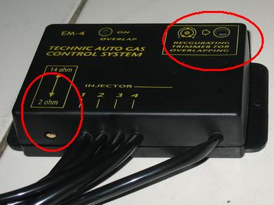

       ระยะรอบให้เปลี่ยนเป็นแก๊สมีให้ปรับครับ ถอดออก มาด้านบน มีรูใสไขควง สอง รู รูหนึ่งปรับรอบเปลี่ยน
รูหนึ่งปรับไฟบอกระดับแก๊สในถังให้ตรงกับที่ถังครับ ถ้าติด em-4 ด้วยมีรูปรับหน่วงเวลาตัดหัวฉีดคือเปิดติ๊กแก๊สก่อน แล้วสักพักถึงไปสั่งตัดหัวฉีดครับประมาณให้ดีครับ ลองหมุนแล้วสตาท เร่งเปลี่ยนแล้วสังเกตุ เร็วไป ช้า ไป
เอาช่วงที่เปลี่ยนแล้วนิ่งที่สุดครับ ของผมตั้งรอบที่ประมาณ 1400 พอสตาทปุ๊ป ดช๊คไฟฟ้าทำงานเร่งรอบไปถึงก็
เปลี่ยนพอดีครับ

       รูป ATX-4 ไม่มีอ่ะครับลบไปแล้ว แต่มีสองรูจริงๆครับ
ส่วน EM-4 ตามวงบนนะครับวงล่างไม่ต้องไปกดมันหรอกมั้ง ถ้ามันทำงานตัดไฟเขียวจะติดครับ

       ถ้าติดแต่ ATX-4 อย่างเดียวมันก็ตัดหัวฉีดได้แต่หน่วงเวลาไม่ได้นะครับ

       ผมใช้ atx-4 ใช้กับ relay ต่อกับวงจรหน่วงเวลาตัดหัวฉีด การเปลี่ยนจาก น้ำมันไปแก๊สแทบจะไม่รู้สึกเลยไม่มีอาการสดุดอะไร ถ้าจะต่อกับ em-4 แนะนำปรับเวลาหน่วงไว้ 0.6-0.8 วินาที น่าจะพอดีครับ
