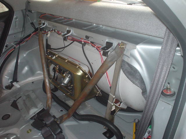

       ที่ญี่ปุ่นกับที่บ้านเราติดตั้งถังกลับด้านกับบ้านเรา มาดูกันชัด ๆ
 จาก ฒ tau
 อาทิตย์, 30/7/2549
22:25
203.113.76.13

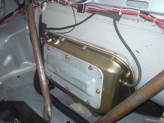

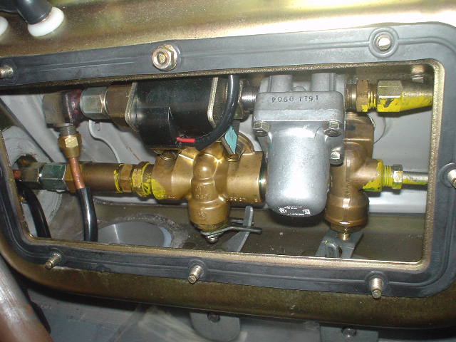

       ท่อแก๊สเข้าออก วาวไฟฟ้า กรองแก๊ส เช๊ควาว ท่อโปโล อยู่ติดหลังเบาะผู้โดยสาร หากมีการชนท้าย จะถึงจุดนี้ยากขึ้น ( ญี่ปุ่นขี้ขลาดกว่าเรา ) ติดตั้งเสร็จแล้วนำเบาะหลังมาวางเข้ารูปพอดีเลย
 จาก ฒ tau
 อาทิตย์, 30/7/2549
22:27
203.113.76.13
       อุปกรณ์จำเป็นต่าง ๆ อัดกันอยู่ในนี้
 จาก ฒ tau
 อาทิตย์, 30/7/2549
22:30
203.113.76.13

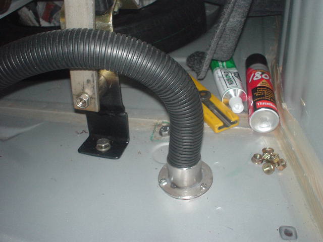

       ท่อโปโลออกนอกรถอย่างเอาจริงเอาจัง 100 % พร้อมท่อนำแก๊สเข้าและออกรวมอยู่ในท่อเดียวกัน
 จาก ฒ tau
 อาทิตย์, 30/7/2549
22:34
203.113.76.13

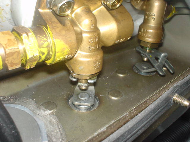

       วาวถูกต่อด้วยยอยพิเศษออกไปท้ายรถทั้งสองวาว สามารถปิดเปิดได้จากท้ายรถเหมือนถังบ้านเรา
 จาก ฒ tau
 อาทิตย์, 30/7/2549
22:37
203.113.76.13
       ติดตั้งทุกอย่าเสร็จ เช็คไม่รั่วเรียบร้อย ก็ปิดฝาให้เรียบร้อย
 จาก ฒ tau
 อาทิตย์, 30/7/2549
22:41
203.113.76.13

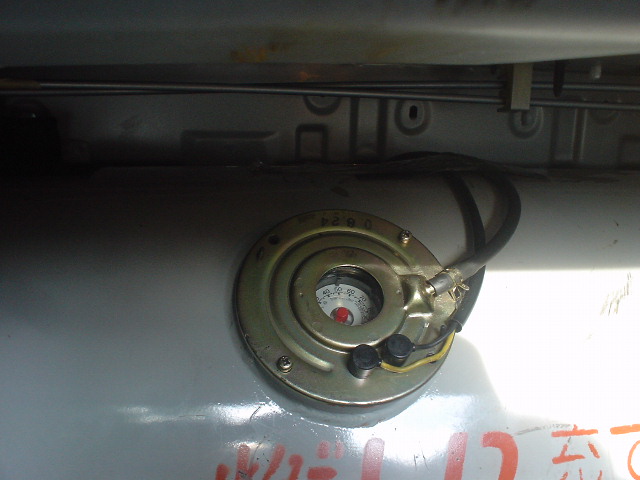

       ท่อยางดำ ๆ ด้านขวา ถูกต่อไปเข้าเบ้ามีเตอร์วัดระดับแก๊สด้านท้ายรถ
 จาก ฒ tau
 อาทิตย์, 30/7/2549
22:43
203.113.76.13
       มิเตอร์วัดระดับแก๊สมองได้จากท้ายรถ
 จาก ฒ tau
 อาทิตย์, 30/7/2549
22:47
203.113.76.13

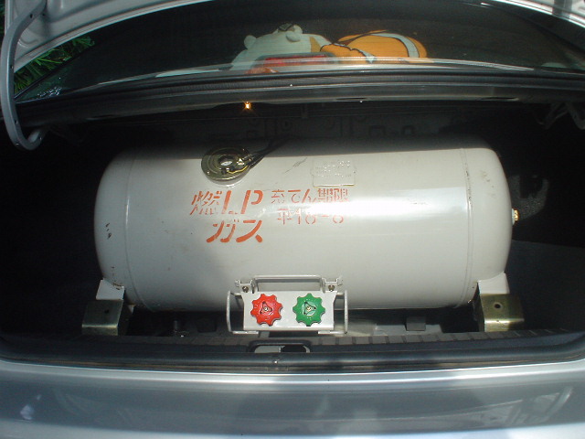

       วาวเขียวแดง เหมือนบ้านเราเลย
 จาก ฒ tau
 อาทิตย์, 30/7/2549
22:55
203.113.76.13

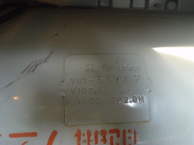

       103.5 ลิตร อัดอยู่ในตูดวีออสแบบหลวม ๆ สบาย ๆ มีที่ว่างเหลือพอสมควร ยางอาหลั่ยเข้าออกง่าย 1 ถังวิ่งได้ 900 ก.ม. กว่านิด ๆ
เติมน้ำมันไว้ 200 บาท กับแก๊สเต็มถัง ท้ายไม่ห้อยเลยครับ
