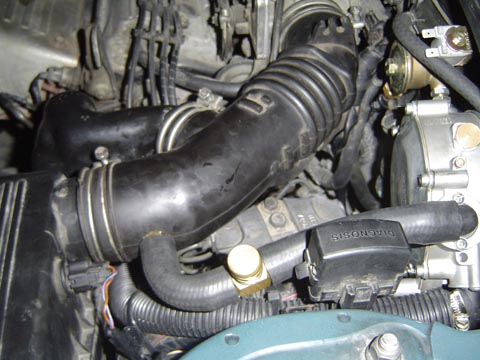

       กลุ่มผมนิยมย้ายมิกซ์แบบใช้ท่อรัดปากมิกซ์ทั้งสองด้าน ไม่นิยมฝังครับ เพราะสามารถกลึง หรือตีปลอกต่อข้อต่อ ให้สวมกับท่อได้พอดี แล้วรัด ถอดเปลี่ยนก็ง่ายครับ จะนำไปขยายรูในทีหลังก็สะดวกครับ
มิกซ์มีทิศทางนะครับ ต่อผิดด้านละก็ แก๊สจะไหลไม่ค่อยออกนะครับ
อยากทราบขนาดของปากมิกซ์ ก็ให้ถอดท่อ ไปวัดดูเอาเลยครับ ถ้าไม่มีก็เอาใกล้เคียงแล้วกลึงเอา หรือไม่ก็เล่นท่อย่น ก็ดีครับ แล้วแต่จะพลิกแพลงครับ ของแบบนี้

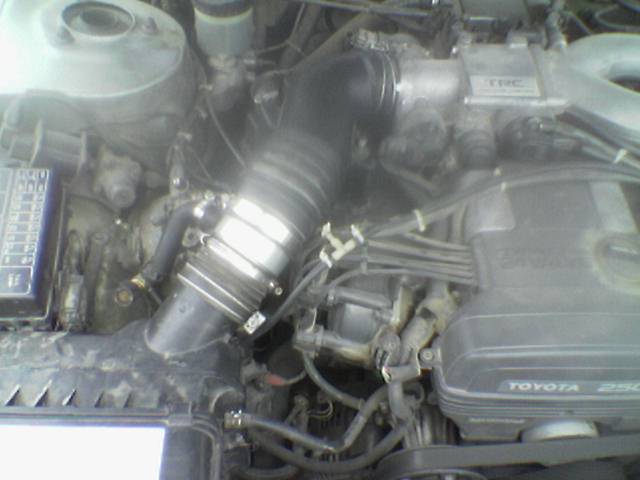

       ผมเน้นข่มขืนเข้าไปเลยครับ งึดๆๆๆๆๆ
(ถ้ายัดลำบาก ให้หาสารหล่อลื่นมาทาช่วย)

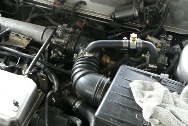

ใช็ซิลิโคนแบบตู้ปลานะดีแล้วครับ
เวลาถอดเปลี่ยนทำความสะอาดง่าย ลอกออกง่าย
ปะเก็นเหลวสีดำ ลอกออกยากครับ สกปรกด้วย
ถ้ารักจะเล่นกับ Fixed Mix แบบคนมือคัน ชอบเพิ่มเติมแต่ง
ใช้เลโก้คอนเซป
ถอดประกอบได้ง่าย ใช้สลับกันได้ทุกคัน แลกกันใช้ได้
แล้วจะสนุกครับ

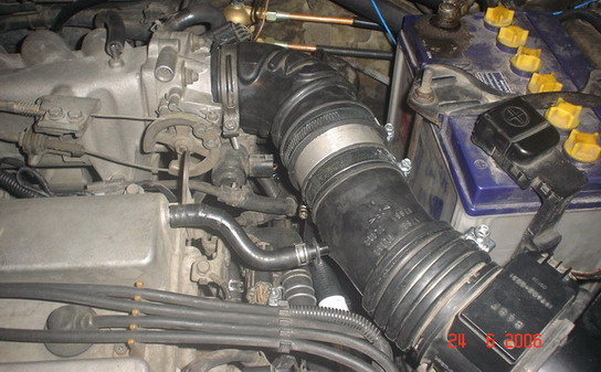

       ก็คงแล้วแต่ความชอบ ผมชอบแบบนี้เพราะเอาของเหลือ ๆ ในบ้านมาทำ
