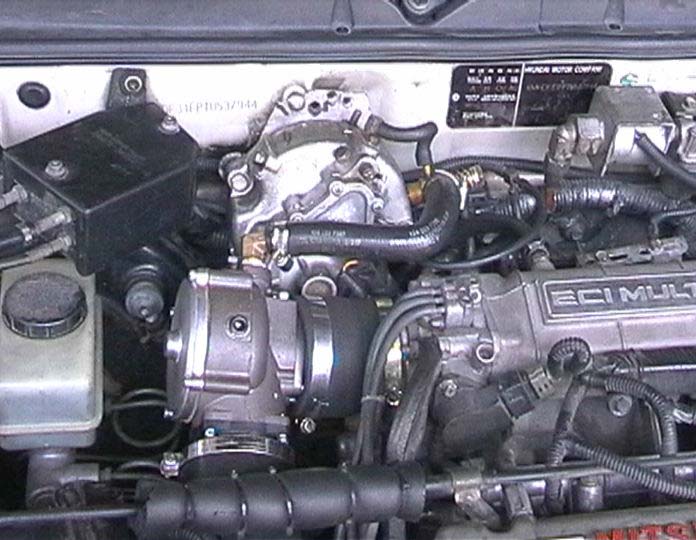

       ผมใช้ฮุนไดอีเล็นตร้าปี93ครับ เครื่อง1600 ติดแบบ variable ครับ หม้อต้มยี่ห้อ logas ของ italy พอดีผมไปจูนเล่น จากตอนแรกอัตราสิ้นเปลืองอยู่ที่กิโลเมตรละ2บาท จูนไปจูนมาได้1.4บาท แต่ตอนนี้กลายเป็น1.7บาทต่อกิโลอีกแล้วครับ รู้สึกว่าจะสู้อัตราสิ้นเปลืองไม่ไหว อ้อ ผมเติมแก๊สลิตรละ 9.25บาทครับ และเนื่องจากอู่ที่ติดอยู่ต่างจะหวัดครับ เลยต้องปรับจูนเอง
เลยอยากทราบว่าจะจูนยังไงให้ประหยัดกว่านี้ครับ เพราะผมไม่มีความรู้ทางด้านนี้เลย จะต้องจูนที่หม้อต้มด้วยรึเปล่า รึว่าจูนตรง L-R หรือตรงที่สกรูทองเหลืองครับ ยังไงขอวิธีจูนแบบละเอียดเลยนะครับ เอาแบบประหยัดและปลอดภัย มีรูปและวิธีการทำเป็นขั้นตอนได้ยิ่งดีครับ

       เครื่อง 1600 ติดวาริ ต้นอืด ปลายไหล
ลองถอด ตัววาริออกมาชำแหละ วัดความยาวสปริง แล้วตัดออกสักข้อนึง ยืดออกให้เท่าเดิม ประกอบคืน
แล้วปรับจูนเดินเบาใหม่ที่ตัววาริ เรียบร้อยแล้วทำพีคอีกที ที่ตัววาริ ตรง R-->L ทำเหมือนเพาเว่อร์วาวล์กลางสาย
( วาริ ไม่จำเป็นต้องมีพาวเว่อร์วาวล์กลางสายนะครับ )
ลองดูนะครับ ว่าดีขึ้นไม๊

       ผมลองปรับจูนดูโดยวิธีนี้คับ
ปิดแอร์แล้วให้บิดสกรูทองเหลืองตามเข็ม ไปเรื่อยๆ(ให้บางลง) จนกว่าเครื่องจะสั่น
แล้วคลายออก จนเครื่องนิ่ง
แล้วจูนหม้อต้มโดยบิด sen สีดำๆ ไขเข้าจนสุดแล้วคลายออกประมาณ1.5รอบ พอเหยียบคันเร่งแล้วมีน้ำหยดออกมาจากท่อไอเสีย2-3หยด
แต่มีข้อสงสัยว่า เวลารถบรรทุกหนักๆ แล้วมีกลิ่นเหม็นไหม้ออกมาจากท่อไอเสียครับ เกิดจาก แก๊สบางไปหรือเปล่า แล้วมันจะเป็นอันตรายมั๊ย (แต่ไม่มีอาการแบ๊คไฟร์นะครับ)
ยังไงผู้รู้ช่วยอธิบายด้วยครับ จะได้แก้ไขถูก
