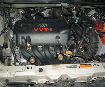

       ขอคำแนะนำจะนำไปแจ้งร้านที่ติดตั้งระบบกาซ
1 . Vios ไปติดตั้งระบบกาซ ทดลองขับปรากฎว่าช่วงที่เปลี่ยนจากระบบน้ำมันเป็นระบบกาซ เครื่องกระตุก (ความเร็วรอบเครื่อง 2000 ) โดยเฉพาะถ้าเปิดแอร์จะกระตุกแรงกว่าไม่เปิดแอร์สาเหตุเกิดจากอะไร และทางร้านควรแก้ไขอย่างไร
2. ไฟแสดงสถานะเครื่องยนต์(สีเหลือง) บ้างครั้งก็โชว์, บ้างครั้งก็ไม่โชว์ เกิดจากอะไรค่ะ
3. ทางร้านติดตั้งอุปกรณ์เพิ่มให้เรียกว่า วาล์วกันสะอึก 2 ตัว บริเวณท่อ ID มีประโยชน์อย่างไรบ้าง
ช่วยตอบให้ด้วยค่ะ ขอบคุณค่ะ

       1.เป็นสะภาวะที่เครื่องยนต์ขาดเชื้อเพลิงชั่วขณะ ถ้ากระตุกแรงๆ บ่อยๆ ก็จะส่งผลกระทบกับระบบส่งกำลังได้เหมือนกัน แก้ไขได้โดยใส่ ตัวหน่วงเวลา การตัดหัวฉีดน้ำมัน ถ้าซีเรียส ก็ใส่ ถ้าไม่ซีเรียสก็ไม่ต้องใส่
2.ไฟเอ็นจิ้นโชว์เพราะส่วนผสมของเชื้อเพลิงไม่เป็นไปตามที่ ECU กำหนด ทำให้ฟ้องความผิดปกติ แก้ไขโดยการใส่กล่องหลอก โอทู สำหรับของวีออส ต้องใส่กล่องที่มีชุดหลอก 2 ชุด เพราะโอทูเซนเซอร์มี 2 ตัว
3.เป็นอุปกรณ์ที่ใส่ใว้เพื่อลดความรุนแรง ที่เกิดจากการ Back Fire (การระเบิดของเชื้อเพลิงนอกกระบอกสูบ) จริงๆไม่น่าเรียกว่าวาล์วกันสะอึกน่ะเพราะ มันไม่ได้ช่วยให้เครื่องไม่สะอึก(อ่านดีๆ เดี๋ยวงง) และศัพท์คำว่าสะอึกใช้กับกรณีเชื้อเพลิงหนา แล้วครื่องมีอาการ สะอึกๆๆๆ
ช่างไม่มั่นใจฝีมือตัวเองเลยหรือถึงต้องใส่ไอ้วาล์วนี้ตั้ง 2 ตัว หรือว่าคุณเกดเคยขับรถแบบตีนฝี กดปู๊ด กดป๊าด ให้ช่างเห็นช่างเลยกลัว Back เลยใส่ตั้งสองตัว 555
เอาเป็นว่ามันก็พอมีประโยชน์แหละน่า เดี๋ยวเสียกำลังใจกันปล่าวๆ
แต่ผมล่ะเสียด้าย เสียดาย ท่อ Standard จังเลย ถ้าช่างจะทำอย่างนี้สู้เเปลี่ยนเป็นท่อเหล็กดีกว่า ถึงเวลาอยากขายรถ แล้วต้องถอดระบบแก๊สออกล่ะรอยมลทินมันฟ้องเห็นๆ ท่อนี้ เบิกศุนย์ เห็นท่านว่าแบงค์พันเกิน 10 ใบเชียวนา
