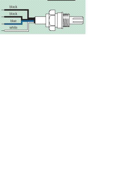

       ผมใช้รถเครื่องคาบิว อยากติด A/F Meter ต้องต่อสายเข้าตัว O2 Senser ยังไงอ่ะคับ ซื้อเชียงกงมามี 4 สาย สี น้ำเงิน ขาว ดำ ดำ ใครรู้ช่วยบอกผมหน่อยครับพี่น้อง

       NTK Oxygen sensors
ดำ-ดำ เป็น heater ถ้ามีวงจรควบคุมอุณหภูมิได้ยิ่งดีเลย ไม่แน่ใจว่าต่อตรงกับไฟแบตได้เลยหรือเปล่า
Blue ขั้วบวกของ sensor
White ขั้วลบของ sensor

       ดำๆ เข้าติดแก๊ส
น้ำเงินเข้ากล่อง อีซียู
ขาว ลงกราวด์
 จาก แอ้ม
 จันทร์, 31/7/2549
10:55
61.19.55.143
       ดำๆ เข้าติ๊กแก๊ส
ขาว ลงกราวด์

       ECU ของแลมด้า หรือ สายสัญญาณของ A/F meter

ดำ ดำ เข้าติ๊กแก๊ส นี่เวลาใช้แก๊สเท่านั้นที่ O2 จะทำงานใช่หรือไม่ครับ
แล้วถ้าจะต่อเพื่อเข้า ECU รถยนต์เดิม นี่ต่อเข้าที่ใหนครับ
น้ำเงิน นี่เป็นสัญญาณที่ O2 ให้ออกมาตามความหนาบางค่า v 0-1 V.ใช่หรือไม่ครับ จะได้ลากเข้า
กล่อง Lamda Control

เป็นคำตอบของรถ คาร์บู ครับคุณ โรจน์

ของ NGK 503H มี 4 เส้น ดำ2 อันนี้ Heater
เหลือง อะไรฟะ
เขียว อะไรฟะ
สองเส้นนี้ถ้าเอาเส้นใดเส้นนึงลงกราวด์ มันจะวัดค่าได้มากกว่า 1V ถ้าสลับกันจวัดค่าออกมาเป็นค่าลบ 0-1 V
พอเอา Digital Multimeter มาวัด 2 ขั้วนี้ อ่านค่าได้ 0-1 V เวน....เลยใส่ Af Meter ไม่ได้(ลองแล้วไฟดับหมด) สุดท้ายเลยไปหาเส้นเดียวมาใส่ถึงใช้ได้ครับ
ท่านแอ้ม ชี้แนะด้วย ผมว่า จขกท.อาจเจอแบบผม

       จริงแล้วผมก็จะแนะนำแบบเส้นเดียว
ไอ้สี่เส้นใส่แล้วปวดกะบาล
