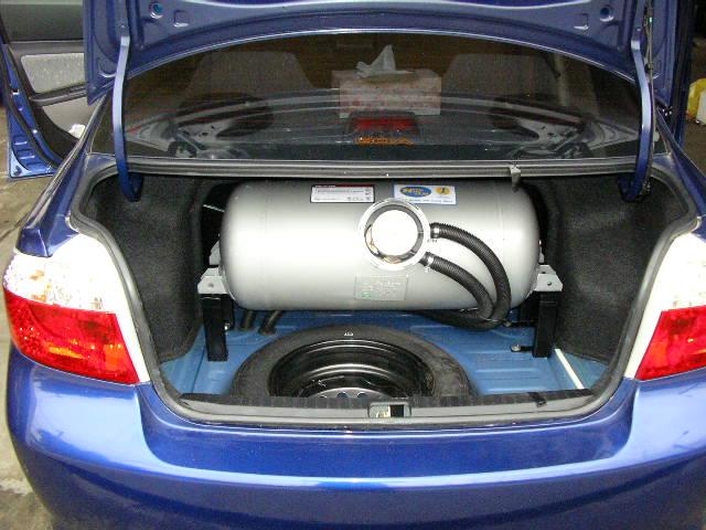

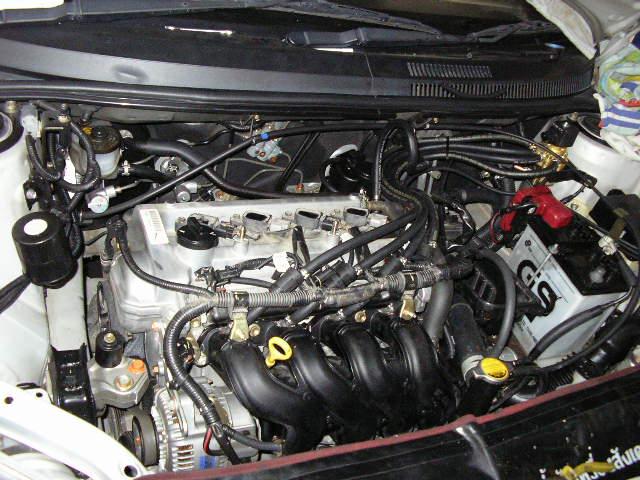

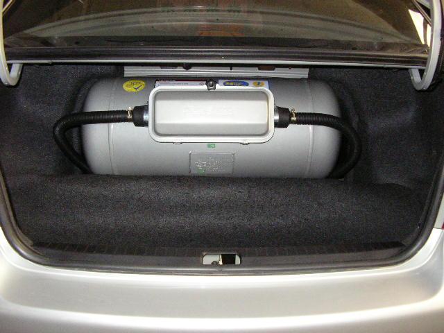

       เป็นรถมาจากโตโยต้าสำโรงครับ เจ้าของบอกว่าติด Autronic ให้เพื่อนอาย เพราะเพื่อนจะเอาแคมรี่มาติด Voltran
เสร็จแล้วปิดฝาครอบเครื่อง พอดีเปะเลยครับ หาอะไรไม่เห็นเลย

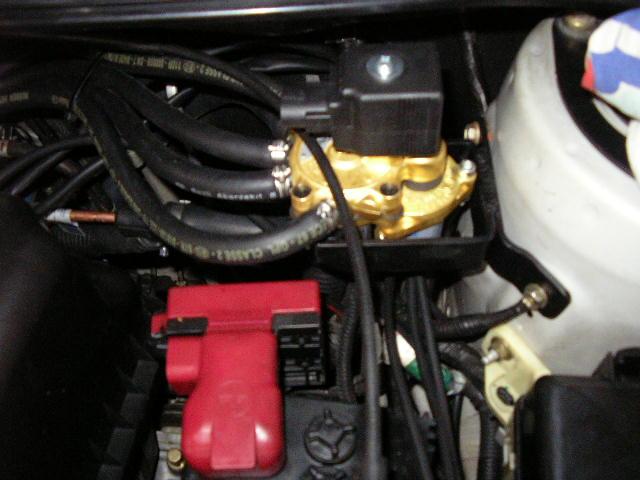

       การถอดท่อไอดีออกมาเจาะทำให้ใด้มุมเดียวกับหัวฉีดน้ำมันแล้วก็อยู่ข้างๆหัวฉีดน้ำมัน กดปุบมาปับไม่สะอึกรอรอบ การเรียงหัวฉีด ก่อนปิดฝาครอบครับ

       สุดยอดขายึด เหมือนออกจากโรงงานครับ

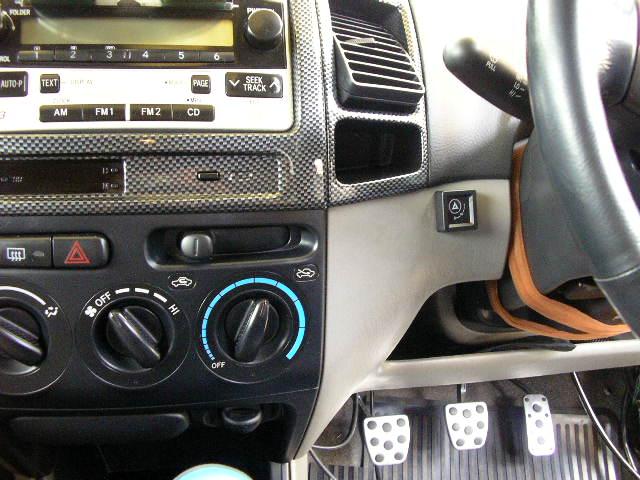

       สวิชและที่บอกระดับแก็สเล็กกระทัดรัด

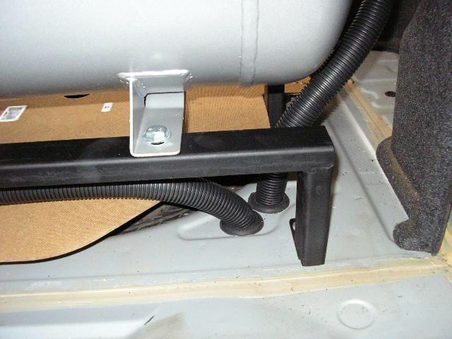

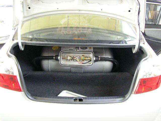

       การยึดขาและการร้อยท่อออก
 จาก Yutcopter
 อาทิตย์, 30/7/2549
13:42
58.8.122.215

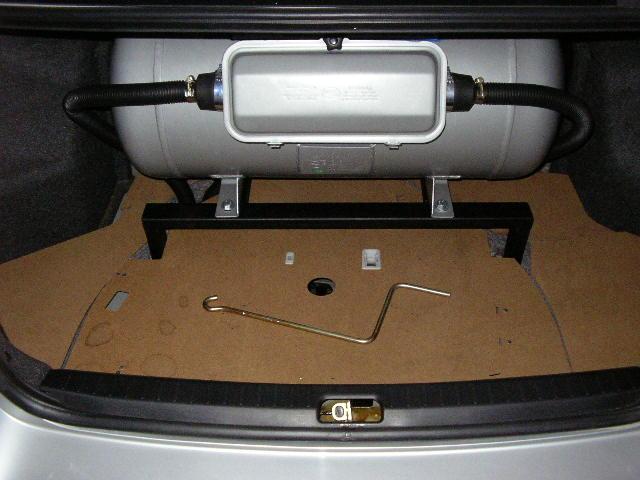

       ค่อยๆ เจาะช่องไม้วาง เรียบร้อยดีครับ

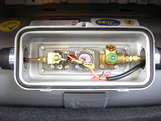

       ถังเมเทิลเมท ชุบเปอร์ ปรับระดับแสดงผลของแก็สใด้ตรงเปะครับ ไม่ต้องใส่ ตัวกลับ Autronicme ทำใด้อยูแล้วครับ

       ยินดีด้วยกับความประหยัดครับ...ถ้าจะให้ OK น่าจะเป็นถังมัลติวาล์วนะครับ
 จาก Yutcopter
 จันทร์, 31/7/2549
01:10
58.8.119.45
       ถังรุ่นนี้ถือใด้ว่ามีคุณสมบัติดีกว่ามัลติวาวล์ทั่วไป และมีฟังชั่นการทำงานครบตามแบบมัลติวาวล์ทั่วไป
-ข้อดี ไม่มียางให้รั่วหรือหมดอายุเหมือนมัลติวาวล์ทั่วไป
-เกจ์วัดเที่ยงตรงกว่า
ข้อเสืยคือ ราคาแพงกว่ามัลติวาวล์ที่ดีที่สุดตอนนี้อยู่หลายร้อยบาทครับ

       จะดีกว่ามัลติวาล์วได้ไง คุณ หัวต่อ ยังบานแฟร์ อยู่ สมัยนี้เขาใช้ตาไก่กันหมดแล้ว ปลอดภับกว่ากันเยอะเลย

       แป๊ปเบรคแรงดันสูงกว่าตั้งมากมายยังบาน อยู่เลย ตาไก่ที่มีขายอยู่ในเมืองไทยคุณภาพแสนต่ำ แต่ก๊พอใช้ใด้

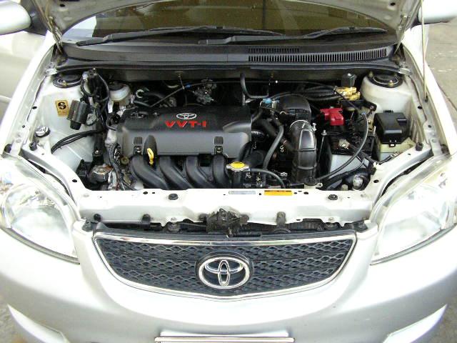

       รบกวนคุณ Yutcopter
ผมใช้ Toyota Vios ติดแบบมิกซ์ LPG รอบเดินเบาเครื่องรู้สึกจะสั่น นิด นิด เมื่อ com air ทำงานรอบเครื่องจะดึงลงมาก แต่เครื่องยังไม่ดับครับ เอากลับไปที่ร้านที่ติดตั้งได้คำตอบว่าปกติ ไม่ทราบว่าทางคุณ
Yutcopter ติดแล้วมีปัญหาหรือ อาการแบบนี้หรือเปล่าครับ
 จาก YutCopter
 จันทร์, 2/10/2549
23:40
58.8.119.116
       ลองดูตัวชดเชยรอบครับสายอาจหลุดครับ รถที่ผมติดสมบูรณครับ เอามาให้ดูใด้ครับไม่คิดตังครับ

       กรณีที่รอบต่ำมีอาการสั่น ลองให้ช่างถอดและล้างตรงปีกผีเสื้อและล้าง ซึ่งแต่เดิม
จะมีเขม่าจากน้ำมันและน้ำมันเครื่องที่หล่อลื่นอุดตัน ช่างล้างให้จนสะอาด เครื่องรอบ
เบาเงียบมาก และไม่สัั่นอีก เพราะเชื้อเพลิงเดินสะดวก เดิมรอบต่ำอยู่ที่ 1000 ต้น
เมื่อล้างแล้ว รอบอยู่ที่ 900 เครื่องเดินเรียบและเงียบ และเร่งได้ดีมาก เดิมทีใช้
มาอยู่ที่ 20,000 กม. และใช้น้ำมันเครื่องแทนออโต้ลูปหล่อบ่าวาล์ว เมื่อถอดออก
มา จะคล้ายยางเหนียวสีดำอุดตันภายในปีกผีเสื้อ ตัดสินใจถอดระบบหล่อบ่าวาล์ว และ
ล้างรูมิกเซอร์และปีกผีเสื้อ ผลดีมากผิดคาด เร่งเครื่องไว เครื่องเงียบ ไม่สั่น รอบต่ำ
