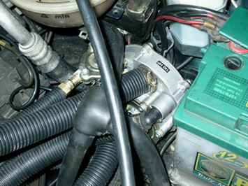

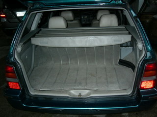

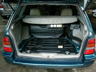

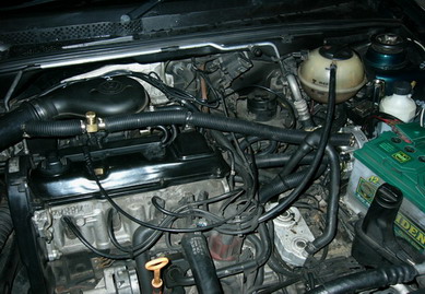

       ผมใช้กอล์ฟแวน ปี 1997 เพิ่งไปติด LPG แบบ FIX ช่างทำงานดีมาก วิ่งมา1 สัปดาห์กว่าแล้ว ยังไม่ต้องกลับไปหาช่างอีกเลย และไม่ได้ติด ลัมด้าคอนโทรล อย่างที่เขาคุยกันหรอกครับ วิ่งเหมือนใช้น้ำมันปกติเลย ใช้ถัง 60 ลิตร มีหนัง PVC หุ้มมิดชิด ถ่ายรูปไว้ให้พวกที่ใช้ VOLK ดู แต่ลดขนาดภาพไม่ได้เลยไม่สามารถโหลดให้ดูกัน อู่อยู่ถนนพิบูลสงคราม อยากดูรูป เมล์มาได้ที่ thanakorn19@yahoo.com

       ขอโทษส่งรูปช้า หาวิธีลดขนาดรูปอยู่
 จาก JaeGolf
 พฤหัสบดี, 3/8/2549
22:40
124.121.4.15
       หม้อต้มพร้อมกรอง โทมาเซ็ตโต
