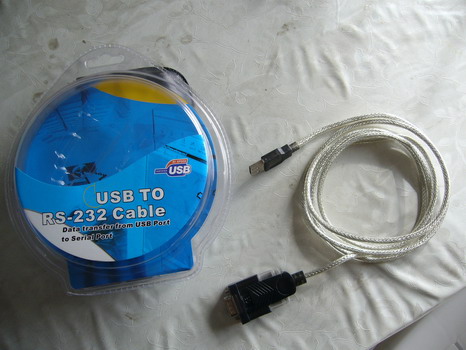

       อันนี้รูปสายอันล่าสุดที่ซื้อมาครับ เดียวจะเอาไปลองดูว่าใช้ได้ป่าว

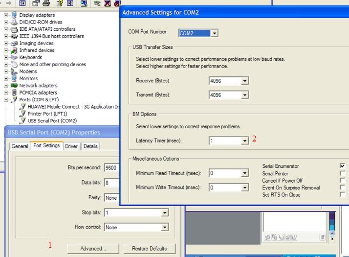

       ถ้าคุณใช้ drive ตัวเดียวกับของผม ต้องปรับตรงเลข 2 สีแดงนะครับจากเลข 16 มาเป็น 8-1 ลองดูนะครับเพื่อ work

คร้าบบบบบ ลองทำตามคุณ dingazzz ปรากฎว่าสายเส้นแรกที่ใช้ไม่ได้ตอนนี้ ใช้ได้แล้ว ครับ ใครที่ใช้ไม่ได้ลองทำตามดูนะครับ ว่าแต่คุณ poppana ซื้อสายตามที่ผมแนะนำไปหรือยังอ่ะครับ อาๆๆๆๆๆๆๆ เสียดายอ่ะครับ รายงานผลด้วยนะครับ ว่าเส้นเก่าลองแก้ไขตัวเลขแล้วใช้ได้มั้ย
