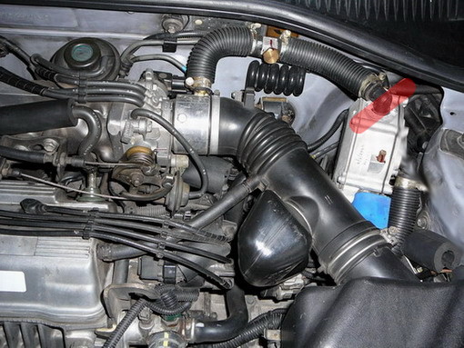

       สอบถามคุณ K_CAMRY_TAC#XXและเพื่อนๆที่ใช้รถรุ่นนี้ที่มีประสบการณ์ในการย้ายมิก ก็ขอคำแน่ะนำด้วยครับ จากกระทู้ http://www.gasthai.com/boardgas/Question.asp?ID=A11538 ซึ่งผมก็ใช้รุ่น ST191 2000 ซีซี เหมือนกัน ติดตั้งแบบ fixmix ปากมิกขนาด 28 หม้อต้มโวทราน 1800 ติดตั้งที่หมากกระจาย มาร่วม 4 เดือน ใช้งานได้ดีไม่มีปัญหา เฉลี่ย 9.8 กิโลต่อลิตร อัตราเร่งพอใช้ได้ ปลายได้ประมาณ 140-150 ส่วนจะมากกว่านี้คงต้องใช้เวลาพอสมควรครับ ส่วนน้ำมันปลาย 140 ขึ้นไปทำเวลาได้เร็วกว่าแก้สมาก มาอ่านกระทู้เกี่ยวกับการย้ายมิกไปให้ไกลปีกฝีเสื้อ สนใจอยากจะลองดู เห็นที่ K_CAMRY_TAC#XX ติดตั้งมิกแบบฝังในท่อสนใจมากครับไม่ต้องไปทำอะไรที่ยุ่งยาก (ใจก็อยากใช้ของเดิมแต่ยุ่งยากในการหาท่อและนำมากลึงใหม่ ไม่รู้ขนาดเส้นผ่าศูนย์กลางของท่อและมิกด้วย ต้องถอดออกไปไม่ค่อยสะดวกเท่าไร ถ้ามีข้อแน่ะนำด้วยก็ขอขอบคุณครับ)อยากทราบว่าสั่งซื้อได้ที่ไหนครับ และเพื่อนที่ post ถามคำตอบที่ 17 ถามคุณ พีพี ครับ ที่บอกว่าเยี่ยมๆยังไงครับ ติดตามอ่านอยู่ครับ ผมใข้ท้ายโด่ง 2000 เหมือนกัน มิก30 ครับ ต้นก็ดี ปลายไม่ค่อยดีครับ จะลองย้ายมิกดูไม่ทราบว่าจะดีไม้ คุณพีพีช่วยแนะนำด้วยครับ ขนาดของมิก ที่ใช้ แล้วใส่ยากไม้ (วิธีใส่)จะลองย้ายเองครับ ซื้อที่ไหน ราคาเท่าไรครับ และอัตราสิ้นเปลีองดีขึ้นไหมครับช่วยแนะนำด้วยครับ คิดเหมือนกันเลย ขอทราบรายละเอียดในคำถามข้างบนด้วยครับ และอยากถามเพิ่มเติมว่า เห็นคุณพีพีใส่มิก 26 จะเปลี่ยนมาลองมิก 28 ซึ่งตรงกันข้ามกับผมที่ใช้มิก 28 จะเปลี่ยนมาลอง 26 ดู(เขาว่าประหยัดดี) ส่วนขอคุณโตต้าบอกว่าใช้มิก 30 ต้นดีปลายไม่ดี ผมก็ไม่รู้ว่าใช้แบบไหนดีที่สุด และถามเพิ่มเติมอีกว่าติดวิธีแบบนี้มีปัญหาเรื่อง แบคฟายหรือไม่ และ เมื่อผมคิดจะติดตั้งย้ายมิกจากของเดิมดังรูปมาเป็นแบบ คุณ K_CAMRY_TAC#XX มาซื้อได้ที่ไหนขอเบอร์โทรร้านด้วย ผมเห็นเขาใส่ยางหรือกาวสีดำเพื่อกันแก้สรั่วเขาเรียกว่าอะไรครับ ขอบคุณมากครับ
ส่วนรูปที่ตรงแต้มสีแดงถ้าเกิดผมย้ายมิกมาไว้หลังกรอง ผมสามารถคลายน้อต 2 ตัวที่ห้อต้มเพื่อหันสายมาทางมิกทำได้ไม่มีปัญหาอะไรเลยใช่ไหม

Mix แบบยัดท่อ 62/26-28 ครับ ชื่อนี้เป็นชื่อสามัญที่ทางร้านเรียกกัน
62 โตนอกของ Mix สวมลงท่อยางด้านติดกะกรอง
สวมแบบคับ ถึงคับมาก ต้องป้ายๆโลชั่นบำรุงผิวก่อนยัด
26-28 ก็รูใน ที่ร้านมีขนาดไหน ก็เอาขนาดนั้น
เล็กไว้ก่อน ขยายได้ ง่ายๆ
โตไป ทำให้เล็กลงยาก
ส่วนย้ายแล้ว Back ไม่ Back อยู่ที่ฝีมือการจูน

       ถามเพิ่มเติม เนื่องจากมีพื้นที่เยอะระหว่างท่อ เมื่อดับเครื่องจะมีแก้สค้างอยู่พอประมาณและเห็นมีสายเล็กๆเป็นท่อเข้าเครื่องและแก้สเข้าไปได้มีผลอะไรไหมครับ ส่วนมิกผมรู้ที่ซื้อแล้วแต่เป็นขนาด 58/28 ไม่รู้จะหลวมหรือพอดีหรือเปล่า ถ้าหลวมแล้วใช้เข็มขัดลัดไว้จะได้ไหม
