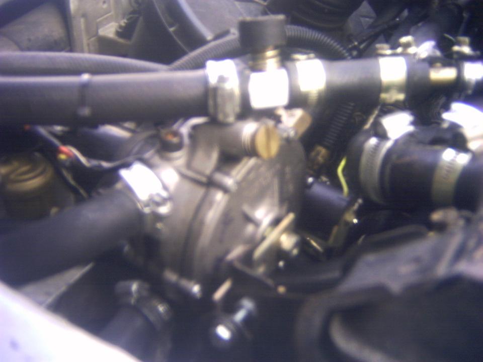

       อาการควบคุมรอบเดินเบาไม่ได้ครับ หม้อต้ม ของ HANA ผมติดตั้งมา 4 เดือนก่อนหน้านี้ใช้ได้ดีครับ ขับอยู่ดีดี ดังแป๊ะ แล้วก็ดับไปเลยครับ ใช้น้ำมันปรกติครับ ตอนนี้สตาร์ติดแต่เร่งไม่ขึ้นครับ เป็นมา 3 วันแล้วครับเปลืองน้ำมันมากครับต้องรอสิ้นเดือนถึงจะได้ไปซ่อม รบกวนผู้รู้ช่วยวิเคราะห์หน่อยครับจะได้ไปซ่อมถูกทางครับ ขอบคุณครับ

       ลองเช็คส่วนของท่อยางที่ต่อระหว่าง Mixer กับ ลิ้นปีกผีเสื้อครับ
ต้องไม่รั่วหรือขาดครับ เพราะจะทำให้ใช้น้ำมันได้อย่างเดียว พอเป็นแก็ส
แล้วจะไม่มีแรงดูดไอแก็สที่ Mixer

       ที่กินน้ำมันมากเพราะว่ามันเป็นฟิกมิกเชอร์ให้มาติดต่อที่อู่tataสวนสยามหลังเต็นขายรถสวนสยามเรามีชุดแก้ไขข้อบกพร่องโดยใช้ดีทั้งแก็สและน้ำมัน02-9197156-017526137
