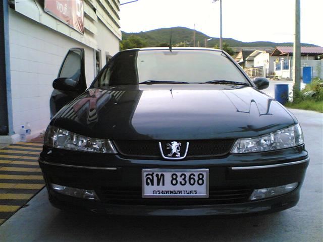

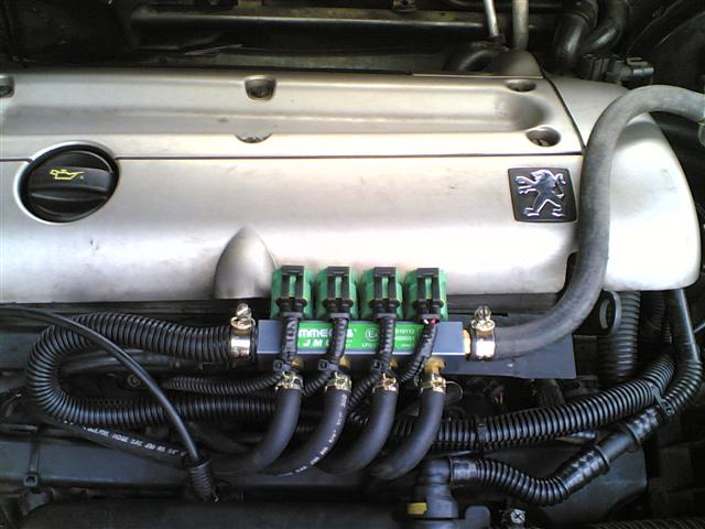

       ผมว่าติดไม่เป็นแล้วมามั่วว่าระบบไฟของรถ ดูตัวอย่างว่าติดยังไง(ระบบหัวฉีดของ emme) ทำไมต้อง autronic งงมากเลย ติดเถอะครับ ฟันธง
 จาก โจ้
 จันทร์, 7/8/2549
17:48
203.188.5.106
       ชุดหัวฉีดของ emme ครับ สุดยอด

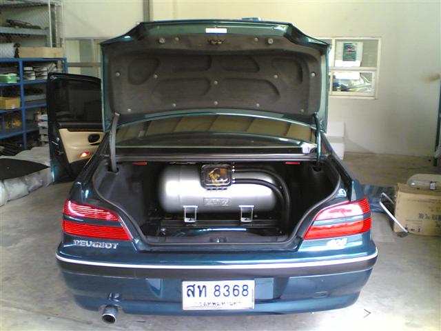

       ถังเป็นมัลติวาล์ว 58 ลิตร

       คุณโจ้ที่ติด emme ติดที่ไหนครับขอรายละเอียดด้วยครับจาไปติดมั่ง
 จาก คุณ แจ้
 จันทร์, 14/8/2549
15:31
61.19.47.117
       คุณ โจ้ ติดที่บ้าน ฉาง ระยอง ใช้หรือเปล่าครับ
