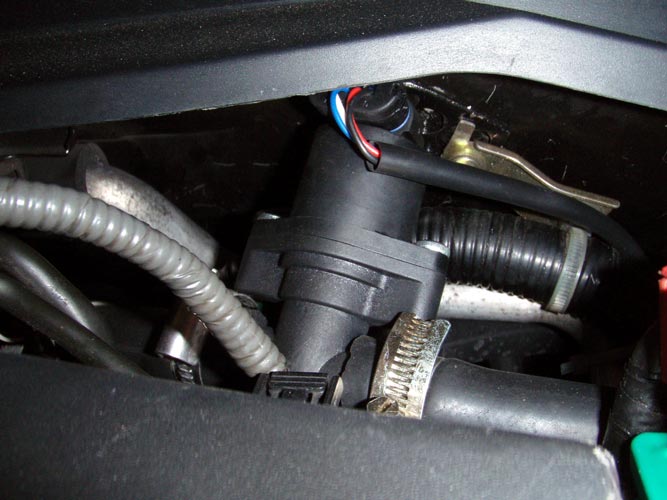

       เมื่อวันเสาร์ที่ 22 กค ที่ผ่านมา ผมได้นำเจ้า New City IDSI ไปติดแก๊สมาแล้วครับ ระบบที่ติดมาเป็นแบบ ฟิกมิกเซอร์ + แลมด้าคอนโทรล สเต็ปปิ้งมอเตอร์ ใช้เวลาติดตั้งประมาณ 3 วัน ซึ่งในตอนแรกคาดเอาไว้ว่าประมาณ 2 วัน แต่มีปัญหาบางประการทำให้ใช้เวลาเพิ่มขึ้นอีก 1 วัน ซึ่งผลงานการติดตั้งหลังจากที่ไปคอยเฝ้าดู และ เป็นลูกมือหยิบจับด้วยเล็กน้อย ค่อนข้างพอใจในระดับ 85 เปอร์เซ็นต์ จุดที่ผมรู้สึกว่ายังไม่ค่อยลงตัว แต่ไม่มีที่อื่นที่จะติดตั้งได้ดีกว่านี้ก็คือ จุดที่ติดตั้งหม้อต้ม เนื่องจากพื้นที่ภายในห้องเครื่องของรถผมค่อนข้างที่จะแคบมาก และ หม้อต้มที่ใช้ก็มีขนาดพอสมควรเลยลงตัวที่จุดที่ทำการติดตั้งมานี้เพียงจุดเดียว ซึ่งจะทำให้เกิดความยากพอสมควรในเวลาที่ต้องการจะปรับจูนหม้อต้ม หรือ ถ่ายขี้แก๊ส แต่ก็ยอมรับได้ครับ เพราะไม่อย่างนั้นอาจจะต้องเปลี่ยนยี่ห้อหม้อต้ม ไปใช้พวกที่มีขนาดเล็กกว่านี้ แต่ก็คิดว่าทำเองลำบากเรื่องการรื้อ ก็กลับไปให้ที่ร้านที่ติดตั้งทำให้ก็แล้วกัน
นอกจากเรื่องการหาที่ติดตั้งหม้อต้มแล้ว ก็มีปัญหาอื่นๆเล็กๆน้อยๆอีกหลายจุด แต่พวกน้องที่ติดตั้งให้และทางเจ้าของร้านก็ได้พยายามแก้ปัญหาทุกๆจุดให้ได้เป็นอย่างดี ในส่วนนี้สำหรับผมๆให้คะแนนเต็มร้อยครับ
หลังจากติดตั้งเสร็จเรียบร้อย ก็ทำการจูนโดยการใช้โปรแกรมของ AUTRONIC ซึ่งจะทำการจูนแบบอยู่กับที่เป็นอันดับแรก หลังจากนั้นก็ทำการจูนในขณะที่วิ่งใช้งานเพื่อให้สมูทที่สุดในทุกๆรอบเครื่องยนต์ ซึ่งผลลัพท์จากการใช้งานเป็นเวลาประมาณ 4 วัน อัตราเร่งทั่วๆไป ใกล้เคียงกับน้ำมัน การเปลี่ยนจากน้ำมันเป็นแก๊ส หรือ แก๊สเป็นน้ำมัน ไม่มีอาการสะดุด เพียงแต่ว่าถ้าสตาร์ทรถใหม่ในตอนเข้า กว่าที่จะสามารถเปลี่ยนจากระบบน้ำมันเป็นแก๊สได้นั้น ต้องใช้ไปเป็นระยะทางประมาณ 5-6 กม เนื่องจากทางร้านตั้งอุณหภูมิน้ำไว้ที่ 50 องศาถึงจะเปลี่ยนเป็นแก๊สได้ ผมว่าเสาร์นี้จะไปให้เขาลดอุณหภูมิลงเหลือประมาณซัก 35 องศา แต่รอบเครื่องที่ 2000 รอบเท่าเดิม

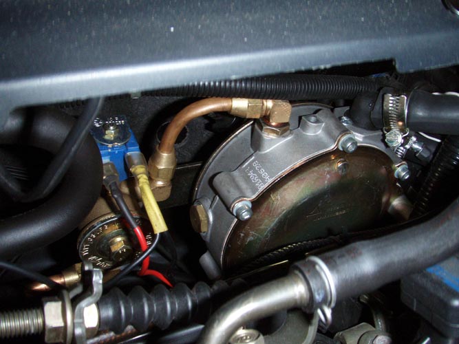

       หม้อต้ม กับ กรองแก๊สครับ

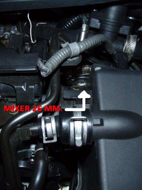

61.90.182.195

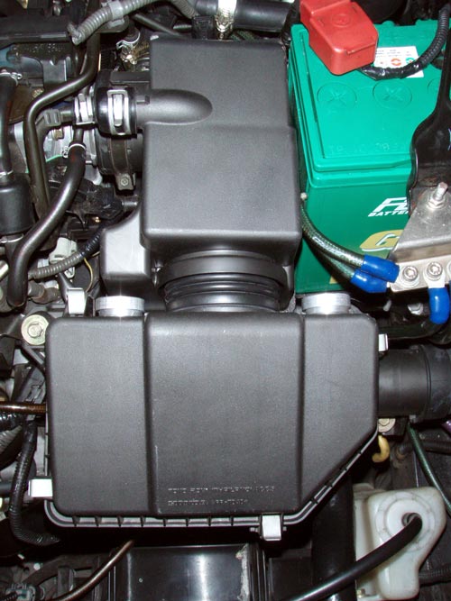

       มิกเซอร์ขนาด 26 มิล ฝังในท่อระหว่างหม้อกรองกับปีกผีเสื้อครับ

       เจาะหม้อกรองติดวาล์วกันแบล็คไฟ 2 ตัวครับ

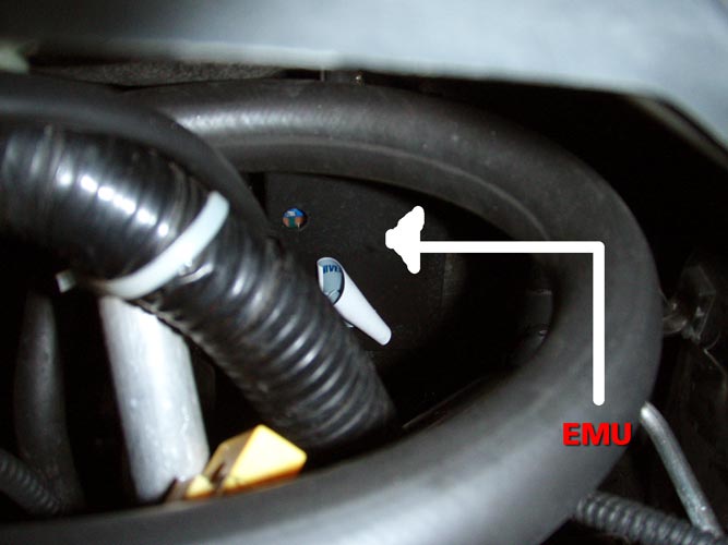

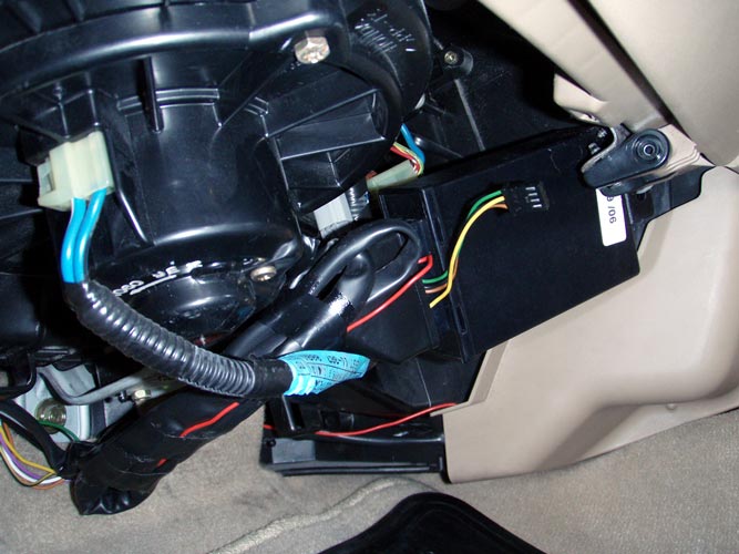

61.90.182.195
       กล่อง ECU แลมด้าครับ ติดในห้องโดยสารฝั่งคนนั่งข้างคนขับ

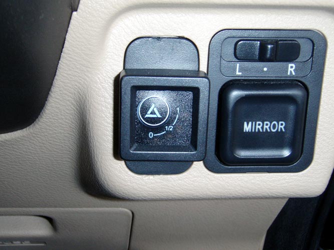

       ออโต้สวิทช์

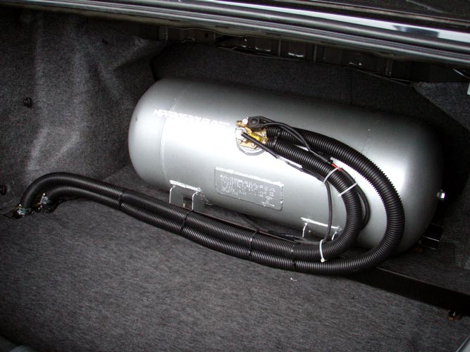

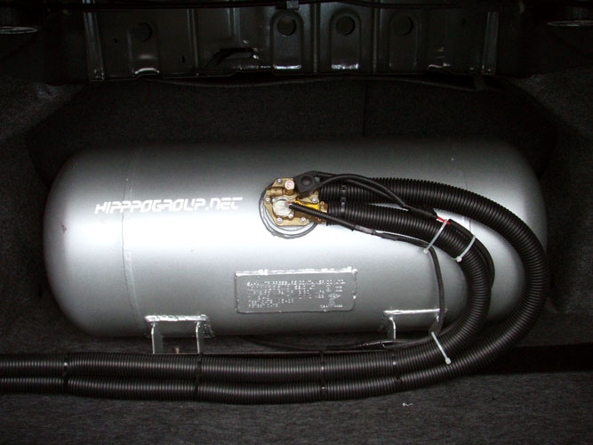

       ถังแค็ปซูลสหมิตร 58 ลิตร

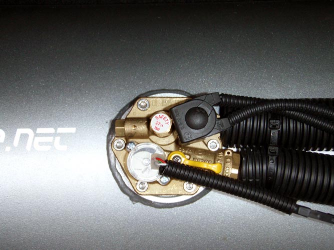

61.90.182.195
       มัลติวาล์วครับ ที่จริงจะเป็นของโทมาเซโต้ครับ แต่วันที่ผมติดเขาบอกว่าของหมดครับ เลยติดอันนี้มาให้ก่อน แล้วเดี๋ยวกลับไปเปลี่ยนอีกทีเมื่อแก๊สหมดครับ

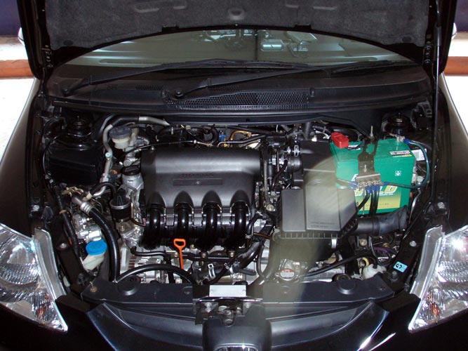

61.90.182.195
       ให้เห็นรวมๆครับ ว่าพื้นที่ด้านหลัง ยังเหลืออีกพอสมควร

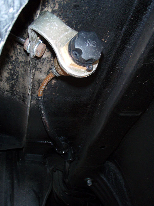

       ท่อเติมแก๊สครับ มองจากด้านหลังรถจะไม่เห็น ต้องก้มครับ

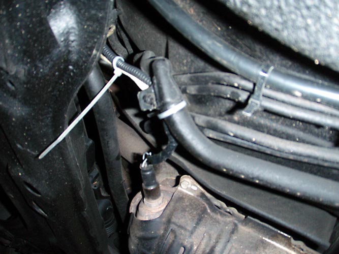

       บริเวณ โอทูเซ็นเซอร์ที่เอาสัญญาณไปให้กล่องอีซียูแลมด้าใช้ครับ

       ขอโทษนะครับ พอดีผมสังเกตุเห็นท่อที่เติมแก๊ส เหมือนมันจะเป็นสนิมรึเปล่าครับ
ถ้าไม่ใช่ก้ขอโทษด้วยครับ
 จาก หมูเมืองนนท์
 ศุกร์, 28/7/2549
17:46
61.90.182.195
       ไม่ใช่สนิมครับ ขี้โคลนครับผม

       ท่อเติม ไม่ใช้สายอ่อนเหรอครับ
ขนส่ง บางที่ ตรวจเข้ม ไม่ผ่านเอาได้นะครับ

       รูปในคำตอบที่ 12 ที่ตัวน็อต เค้าน่าจะพ่นสเปรย์กันสนิมให้สักหน่อย สนิมเริ่มขึ้นแล้วครับ

203.170.228.172
       รูปในคำตอบที่ 8 สายรัดสีขาว น่าจะเปลี่ยนเป็นสีดำ มัลติวาวล์ ไม่มีฝาครอบกลม ๆ ใส ๆ เหรอครับ น่าจะมีนะ หรือว่ารอใส่พร้อมวาวล์ตัวใหม่ครับ
รูปในคำตอบที่ 12 หาอะไรคล้องจุกปิดด้วย ไม่งั้นหล่นหายแน่ เวลาเติมแก๊สเสร็จ เด็กมักจะหมุนแบบหลวม ๆ ไว้ ผมก็เจอประจำ ต้องมาหมุนทวนเข็มให้มันแน่นพอดี ของคุณไม่มีสายคล้อง ผมว่า น่าจะหล่นหายแน่นอน
รูปในคำตอบที่ 13 ให้ร้านตัดหางสายรัดให้ด้วยสิ ปกติ ตัดให้สั้นพอดี จะดูเรียบร้อยกว่า ถ้าไม่คิดว่าจะแกะออกมาใช้ใหม่

       ขอบคุณครับสำหรับความคิดเห็นของ คุณwuddy ไว้จะกลับไปให้เขาพ่นสีที่หัวน็อตให้ครับ ตอนกลับไปเปลี่ยนวาล์วตัวใหม่ สำหรับฝาครอบรอติดพร้อมวาล์วตัวใหม่ครับ และจะตีตู้ปิดด้วยครับ ส่วนสายรัดเดี๋ยวไว้ให้เขาตัดให้ครับ อ้อ คุณwuddy ไม่ทราบว่าจะหาโซ่แบบที่เขาคล้องจุกปิดที่เติมได้ที่ไหนครับ เผอิญที่ร้านนี้เขาไม่มีครับ
