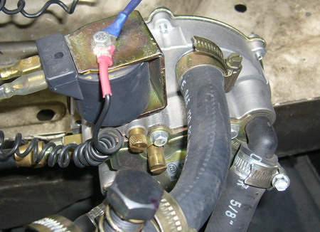

       ภาพและข้อความ..ของคุณ A4 Super ช้า
สีเขียว >> เซน
สีแดง >> ไอเดิล

ผมไม่ได้บอกว่าคู่มือมั่ว แต่บอกว่ามันไม่ละเอียด...
หัวข้อกระทู้ผมไม่ได้เขียนว่า "คู่มือการจูนหม้อต้ม Tomasetto Achille"
แต่เป็น "Remix - วิธีจูนแก๊สแบบเข้าใจง่าย ๆ"
ซึ่งก็หมายความว่าหม้อไหน ๆ ที่มีเซนกับไอเดิ้ล มันก็จูนด้วยวิธีเดียวกัน
คุณไม่จำเป็นต้องจำว่าหม้อยี่ห้อนี้.. เซนอยู่ไหน ไอเดิ้ลอยู่ไหน
เพียงแต่ให้คุณเข้าใจการทำงานของมันว่า เซนทำงานอย่างไร ไอเดิ้ลทำงานอย่างไร
ทุกคนก็จะเลิกถามว่า เซนอยู่ตรงไหน ไอเดิ้ลอยู่ตรงไหน เพราะเราสามารถหาเองได้
สำหรับสีแดงในรูป-ไอเดิ้ล ถ้าใครมีปัญหาปิดแล้วไม่เบาดับ ก็ปิดไปเถอะครับ คันที่มีปัญหามันก็มีครับ..
อย่างรถผมเปิดสีเขียวในรูป-เซน อย่างเดียวมันก็เดินไม่เรียบ..ก็ต้องเปิดไอเดิ้ลเพื่อจ่ายรอบเดินเบา
ไม่ใช่เปิดเซนจนมันเดินเบาได้.. วิ่งไปเวลาเบรค เวลาเลี้ยวมันก็จะดับ
ไม่งั้นเขาไม่ทำมาให้สงสัยกันเล่น ๆ หรอกครับ
ถ้าสงสัยว่ามันจะกินแก๊สมากน้อยอย่างไร มันก็อยู่ที่เราจูน...
ของผมเปิดสองตัวทั้งเซนทั้งไอเดิ้ล อัตรากินแก๊สอยู่ที่ ประมาณ 12 โลลิตรครับ ไม่เห็นว่ามันจะกินตรงไหน

จากคำพูดของคุณ "มันยังไงแน่เนีย งง แล้ว"
ผมเคยจูนสามแบบดังนี้
1. ขันสีแดงออกแค่นิดหน่อย แล้วปิดสีเขียว รถวิ่งได้ดีเร่งแรงปลายไหลปรืด ๆ แต่มันกินแก๊สเปลียงมาก ๆ
>> ตอบ
>> แสดงว่าสีเขียว (เซน) ***ปิดไม่สนิทจริง...** (ถ้าปิดสนิทจริงรถวิ่งไม่ได้.)
2. ปิดสนิททั้งสองตัวเลย แล้วเปิด PV เกือบสุด ผลเหมือนข้อที่ 1
>> ตอบ
>> เป็นไปไม่ได้ครับ.. แสดงว่า **ปิดไม่สนิทจริง"**
>> แก๊สไม่จ่ายจากหม้อต้ม ให้เปิด PV แค่ไหน ก็ไม่มีแก๊สออกมา
**ปิดสนิทของคุณมันสนิทแค่ไหนครับ??**
ถ้าเอาไขควงตัวเล็กเช่นไขควงวัดไฟ หรือเหรียญสลึง ไปไขเข้า มันก็อาจจะยังไม่สนิท
ไม่เชื่อลองเอาไขควงตัวใหญ่ที่ปากใหญ่เท่าน็อตไขดูสิครับมันจะขันเข้าไปได้อีกเยอะเลยกว่าจะเรียกว่าปิดสนิทจริงๆ (ถ้าปิดสนิทจริง เครื่องดับคามือ)
3. ขันสีแดงปิดสนิท แล้วขันสีเขียวออกมาครึ่งนึง แล้วหมุน PV ให้ได้รอบที่ต้องการ
>> ตอบ
>> อันนี้มันก็เป็นวิธีการจูนแบบนึงไม่ได้พิสดารอะไร แต่ถ้าใครปิดสีแดงแล้ว เบาดับ มันก็ต้องจูนสองตัว..

       ขอถามผู้รู้ หม้อต้มนี้ ยี่ห้อ สปริ้นท์แก๊ส ติดตั้งในรถ บีเอ็ม 316 อี 30 คับ
น๊อตทองเหลืองตัวบนคือ...? ปรับจูนอย่างไร...? ทำหน้าที่อะไร...?
น๊อตทองเหลืองตัวล่างคือ..? ปรับจูนอย่างไร...? ทำหน้าที่อะไร...?
