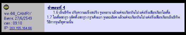

       ตั้ง senseอ่อน -คือไขออก ตั้ง Sense แข็ง คือไขเข้า จูนตรงนี้ไม่เกิด back fire ผรือคัรบ

       ไม่ Back Fire ครับ ไม่ได้เร่งคันเร่งสักหน่อยนิ

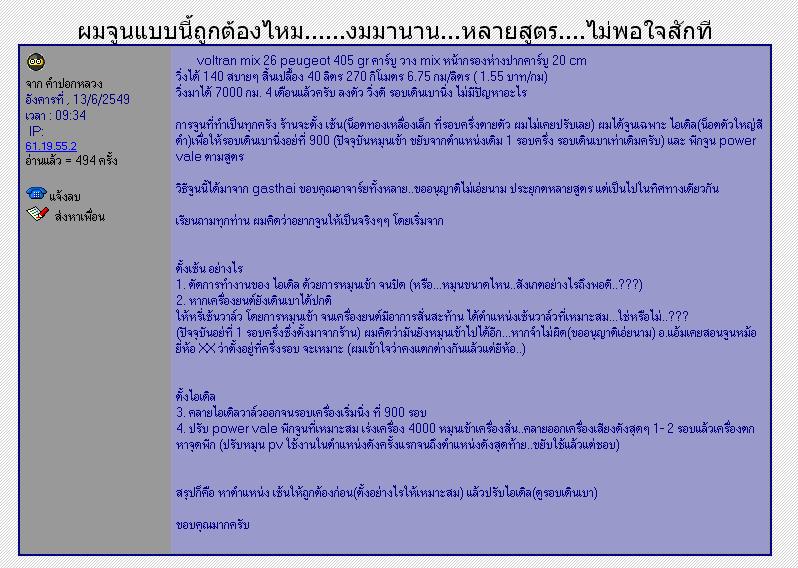

       ผมไม่ทราบและไม่ค่อยแน่ใจครับ ผมเคยจูนสามแบบดังนี้
1. ขันออกสีแดงแค่นิดหน่อย แล้วปิดสีเขียว รถวิ้งได้ดีเร่งแรงปลายไหลปรืด ๆ แต่มันกินแก๊สเปลียงมาก ๆ
2. ปิดสนิททั้งสองตัวเลย แล้วเปิด PV เกือบสุด ผลเหมือนข้อที่ 1
3. ขันสีแดงปิดสนิท แล้วขันสีเขียวออกมาครึ่งนึง แล้วหมุน PV ให้ได้รอบที่ต้องการ(ประมาณเกือบครึ่ง) ผลปรากฏว่าประหยัดแก๊สกว่าครับ อันนี้ผมไม่ได้มา ป่วนกระทู้นะครับ แต่ผมตั้งแบบนี้จริง ๆ
1 - 2 มันโครตกินเลย 48 ลิตรวิ้งได้แค่ 280 โลเอง พอจูนแบบที่สาม ได้ที่ 390 กว่าแนะ
ปล 405SRI auto 2000

       ผมเคยอ่านเจอในเว๊ปนี่แหละตามคู่มือ TOMASENTO ปุ่มแดงไม่ต้องยุ่ง ปรับปุ่มเขียวก่อน
พอประมาณ คาดว่าน่าจะ 1 รอบครึ่ง หรือจนเครื่องยนต์เดินนิ่ง แล้วลองเปิดแอร์หากไม่นิ่งปรับใหม่
จนนิ่ง แล้วลองวิ่งดู หากมีอาการเบาดับ เบรคดับ ถอยดับ ถอดหม้อโยนทิ้งแ...ง (ล้อเล่น) ให้ปรับลด
ปุ่มเขียวลง แล้วค่อยๆไปขย่ำปุ่มแดง คลึงๆเคล้าๆคลอๆเคลียๆพอเคลิ้มๆ เฮ้ยไม่ใช่ ให้ปรับลดปุ่มเขียวแล้วไปปรับเพิ่มปุ่มแดง โดยค่อยๆปรับทีละน้อย แล้งลองวิ่งดู เขาว่าอย่างนี้น๊ะ ส่วนผมจูนจนน้ำออก....
ท่อไอเสียแล้ว ได้แค่ประมาณ 8.0 กม/ลิตร เฉลี่ยในเมืองนอกเมือง รถ CORONA AT190 ปี 1996
