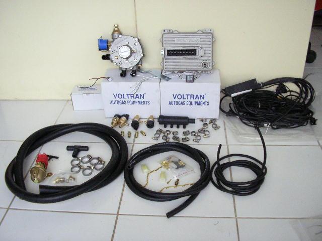

       อยากรู้ว่าหัวฉีด VOLTRAN ที่ติดไปกันบ้างแล้ว เป็นอย่างไรกันบ้างครับเพราะสนใจจะไปติดบ้าง

       เกือบ 2 เดือนแล้วปรกติดีครับ รถ CR-V ปี 2002 ไม่มีอาการออกตัวสะดุด เบาดับ หรือฯลฯ วิ่งดีเท่าน้ำมันล่ะครับ

       ติดมา 1 เดือนพอดีครับ รถ toyota exsior 2.0 ทุกอย่างปกติไม่มีปัญหา เหมือนใช้น้ำมันทุกอย่าง
ติดมาราคา 32000 บาทถัง 76 ลิตร แถวบางใหญ่ ไม่ต้องรอคิว 1 วันเสร็จ แพงหรือเปล่าครับ

       ผมใช้ มาสด้า ทรีบิวท์ 3.0 ติดหัวฉีดโวทราน แรกๆก้ใช้ได้ดี หลังจากติดตั้ง มา 2 เดือน รื้อออกหมดแล้วครับ ใช้ไม่ได้เวลาเบา เครื่องสั่นแก้ไม่ได้ ต้องตัดสินใจเปลี่ยนเป็น ออโทรนิค เลยหมดปัญหา เข็ดแล้วคราบ
