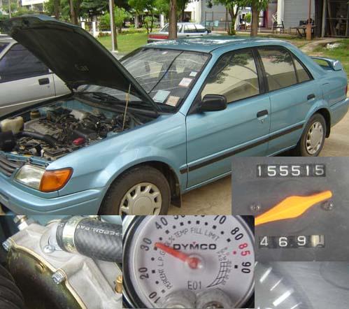

SOLUNA 98 AUTO ของผมติดแก๊สแล้ววิ่งกระฉูดดเลยครับ
จาก ตี๋เล็ก
ศุกร์ที่ , 28/7/2549
เวลา : 11:16
124.157.232.163
อ่านแล้ว = 1113 ครั้ง
       ไปติดตั้งกับอู่ แสนชัย (พิษณุโลก) มา สบายกระเป๋าไปเยอะ จากพะเยา-พิณุโลก 320 กม. กินแก๊สไป ประมาณ โลล่ะ เกือบบาท ทางราบสัก 200 กม. ขึ้นเขาอีก 120 กม. ขับ 90-120. พอถึงที่ เหลือแก๊ซในถึงอีก 30-40 % เติมที่ 620 บาท ต่อถัง (เติมที่พิษณุโลก) 638 บาท ต่อถัง เติมที่ พะเยา รู้งี้เอารถไปทำจะได้ประหยัดเงินในกระเป๋าไปอีกเพียบ ออกตัวไม่มีปัญหา 1-2 เกียร์ เกียร์ 3 ประมาณ 60 กม.ต่อชั่วโมงจะอืดนิ๊ดๆ.....คงเป้นที่รอบและการถ่ายเกียร์ พอเข้าเกียร์ 4 ขับเหมือนน้ำมันเลยครับ แรงไม่ตก หวดยาวๆ....บนเขา อืดหน่อยครับ ....วู้ไม่รู้จะบ่นอะไรแล้วไปดีกว่า...........
 จาก ตี๋ พิษณุโลก
 ศุกร์, 28/7/2549
11:46
124.157.232.163
       รถของผมครับ 650-700 กม. ต่อถัง (58 ลิตร) วิ่ง 90-120 อู่แสนชัย พิณุโลก
