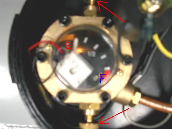

 จาก บอย
 เสาร์, 29/7/2549
09:40
58.147.9.93
       ผมก็งงเหมือนกัน อู่มันบอกว่าเป็นแบบนี้ทุกคัน เต็มชี้หมด หมดชี้เต็ม
 จาก บอย
 เสาร์, 29/7/2549
09:48
58.147.9.93
       รูปครับ ยี้ห้ออะไรไม่รู้ ไม่ค่อยรู้เรื่องแก๊ส

 จาก กบ
 จันทร์, 31/7/2549
07:47
202.183.235.66
       คุณบอย มัลติวาล์วรุ่นเดียวกับ ผม เป็นของ hana คับ
ทางแก้ ก็เอาไปปรับพารามิเตอร์ใหม่ มันเป็น รีเวอร์สเกล หมดโชว์ห้าโวลท์ เต็มโชว์ 0 volt
ปรับยังไง คงต้องออกแรงหาในเว็บนี้หล่ะ มีบอกกันเยอะแล้ว
ส่วนเรื่องลม ถ้ายังสงสัย ก็โทรไปถามชื่นศิริเอาก็ได้ เพราะ ผมโทรไปแล้ว
และลมคือคำตอบ
ตอนก่อนถ่าย เติมได้แค่รอ้ยเดียว หลังจากถ่าย เติมไป เจ็ดรอ้ยกว่า สำหรับถัง 80ltr
เจอมากับตัว
