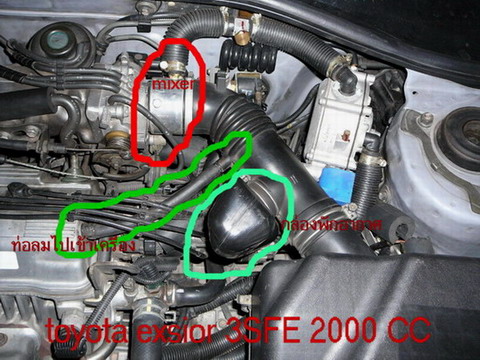

อยากย้าย mix ไปยังบริเวณกรองอากาศสามารถทำได้ไหมจากภาพที่ถ่ายมาครับ

       ขอคำแน่ะนำด้วยครับ ถ้าผมจะย้าย มิกไปไว้จุดอื่น แต่บริเวณท่ออากาศมีอะไรต่อไปหมด จะย้ายไปจุดไหนดีครับ ถ้าย้ายไปหลังกรองอากาศ จะมีผลต่อระบบเครื่องยนต์ไหมเพราะมีกล่องพักอากาศรออยู่กลัวรั่ว และมีบางส่วนไปยังห้องเครื่องครับ ผมไม่รู้เขาใส่ไว้ทำไม และถ้าเอาออกจะมีผลอะไรไหม ผมเห็นเครื่อง 3sfe บางรุ่นที่ post มา ไม่มีเลยเช่นหนุ่มพระรามห้า เป็นต้น ขอคำแน่ะนำด้วย ค่าใช้จ่ายแพงไหม และควรไปทำที่ไหนดี เหตุที่อยากทำคือ
1.ตามกระแส และอยากลอง
2.จากกระทู้ http://www.gasthai.com/boardgas/question.asp?rting=1&id=A12054 ของผมเป็นบ้างเล็กน้อย
3.อื่นๆ

       ย้ายแบบประหยัดก็ใช้ท่อ อากาศตัวนี้แหละครับ เอามิกมาต่อเข้ากับปากกรองอากาศเลย ส่วนอื่นปล่อยไว้ตามเดิม ไม่ต้องกลัวว่าแก๊สจะรั่วหลอกครับ เพราะภายในท่ออากาศขณะเครื่องติด จะมีสภาพเป็นแรงดูด แก๊สที่วิ่งผ่านมิกเข้าไปก็เป็นไอ เบาๆ ไม่มีแรงดันอะไรมากมาย ยังไงก็สู้แรงดูดของเครื่องยนต์ไม่ได้ มันก็จะไหลเข้าไปในเครื่องอยู่ดี ยากที่มันจะออกมาตามรอยต่อ ที่คุณกลัวครับ...

       สิ่งที่น่าจะต้องทำครับ
1.หา Adapter มาสวมเข้าปากด้านในของมิกเซอร์ ตรงจุดที่มันเคยสวมเข้ากับปีกผีเสื้อครับ เพื่อที่ให้ Adaptor ตัวนี้ สวมเข้ากับท่อยางได้ครับ
2.หาท่อยางขนาดเท่า กับ ท่ออากาศเดิม ยาวสัก 4-5 นิ้ว มาสวมระหว่าง กรองกับ มิกเซอร์ครับ
3.สายรัด มิกเซอร์ อีก 2 ตัวครับ ขนาด เท่ากับของเดิมที่รัด ระหว่างมิกเซอร์กับท่ออากาศครับ
ท่อไอน้ำมันเครื่องไว้เหมือนเดิม
ท่อพักอากาศ เอาไว้เหมือนเดิมครับ ถ้าเอาออก เสียงมันจะดังมากเวลากดคันเร่ง

คำตอบที่ 1 และ 3 ผมอ่านดูเข้าใจว่าคงเป็นจุดเดียวกันคือให้ย้ายมิกมาที่หลังกรองอากาศ มิกผมใช้ขนาด 28 ของหมากกระจายแล้วอะไหล่
ผมหาซื้อได้ที่ไหนบ้างครับ
