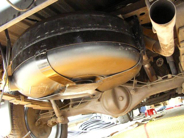

       หัวฉีด + ถังโดนัท ครับ แล้วหาขายึดยางอะไหล่ห้อยท้ายรถด้วย มันจำเป็น

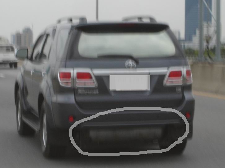

       ขอถามเพิ่มเติมว่า การติดตั้งถังแกสถ้าติดใต้ท้องจะผิดกฎหมายหรือไม่ และจะมีปัญหากับขนส่งหรือไม่ ปรึกษาช่างแล้วช่างบอกว่าต้องติดในตัวรถจึงจะผ่าน ยังเสียดายเบาะหลังอยู่ และถ้าเป็นถังรูปโดนัทจะเหมาะไหม และจะปลอดภัยหรือไม่อย่างไร

       ห้อยใต้ก้ได้ครับลองดูข้อกำหนดในกระทู้เก่าๆก็ได้ครับ

       ติดถังนอกรถ ทั้งระบบ จะอยู่นอกรถ ยกเว้นระบบไฟฟ้าครับ ปลอดภัยกว่าสำหรับรถตู้ตรวจการ
ขนส่งมักไม่ยอมให้ถังอยู่ส่วนเดียวกับผู้โดยสารครับ!!!

       ตระกร้าพร้อมถัง 71 ลิตร สำหรับ Vigo & Fortuner
