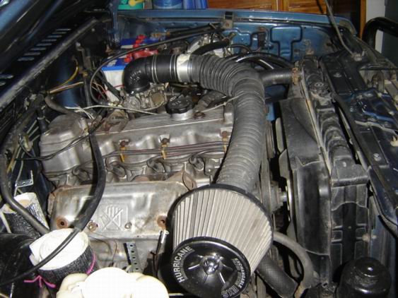

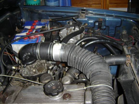

       เครื่อง2600
หม้อต้มเก่าญี่ปุ่น ( ใบโพธิ์ ) เดิมใช้หม้อต้มออโต้แก็ส ผ้าหม้อต้มปวมเร็วมากน่ามาจากผ้าหม้อต้มถูกน้ำร้อน เลยเปลี่ยนดีกว่า
มิกเซอร์ 28 mm ( เคยใช้แบบเจาะ )ตอนนี้เปลี่ยนเป็นแบบย้ายมิกซ์
ถัง 58 ลิตร
ไม่ทราบการกินน้ำม้น ( เพราะได้มาก็ติดแก็สทันที )
กินแก๊สราว 4.5 - 5 กม./ลิตร
วิ่ง 90 100 110 แก็ส 1 ถังได้ 300 กม

       ที่ว่าเคยใช้แบบเจาะมาก่อน มันเป็นอย่างไรหรือครับ ถึงต้องมาใส่แบบมิ๊กเซอร์ เห็นเขาว่าถ้าเจาะคาร์บูฯมันจะวิ่งได้ดีกว่าใส่มิ๊กซ์ ขอถามเป็นความรู้หน่อยครับ

       ดูตามรูปไส้กรองอากาศกับท่อไอเสียควรจะทำแผ่นกั้นไม่ให้ความร้อนจากไอเสียเข้ามารบกวน

       ผมก็ไม่ทราบว่าดีกว่าจริงหรือไม่ แต่ของผมเจาะแบบเข้าลิ้นเดียว ไม่เหมือนกับ รูปที่คุณให้ไปดูเข้าเจาะเข้าแบบสองลิ้นนะครับเลยอาจจะดีกว่ามิกซ์ก็ได้ และทีเปลี่ยนเป็นแบบมิกซ์ก็เพื่อมีข้อเปรียบเทียบครับ ตอนใช้แบบเจาะรอบต้นจะดีมากกลางและปลายไม่ค่อยดี ขึ้นเขาก็ไม่ดี พอใช้มิกซ์สามารถเพิ่มขนาดรูได้ ที่แรกใช้ 26 ก็พอๆกับเจาะ ต้อนนี้กลึงเพิ่งเป็น 28 รู้สึกว่าต้นใช้ได้ปลายลากได้เพิ่มขึ้นมากกว่าเดิม ออ กรองอากาศผมไม่ได้ซื้อครับเพื่อนที่ใช้ CK4 ให้มา ครับผมจะไปทำแผ่นกันความร้อนเพิ่ม ไม่ทราบใครพอจะมีรูปสวยๆให้ดูบ้าง
