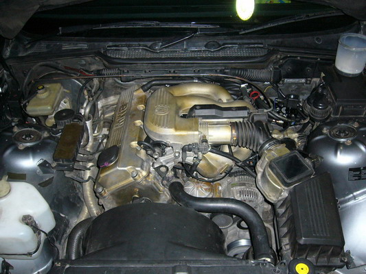

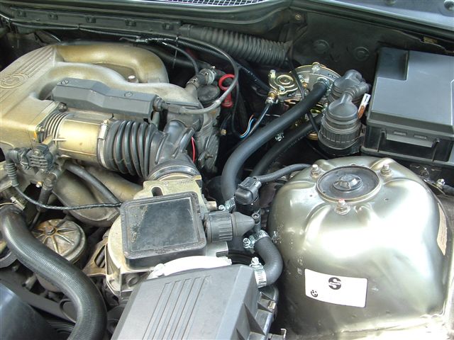

       ล่าสุดผมพึ่งช่วยติดให้พี่ที่ทำงานรุ่นตามรูป Option เดียวกับของผมไม่มีปัญหา คุณ jasmin01
ดูตาม Link นี้ http://www.bmwe36thailand.com/webboard/show.php?cid=4&qid=557&PHPSESSID=99280fb00586d73a4275a5434d10b58b ผมมีรายละเอียดและเบอร์ติดต่อ ผมอยู่ไม่ไกลจากกรุงเทพเท่าไหร่ 45 นาที เส้นทางภาคตะวันออก
