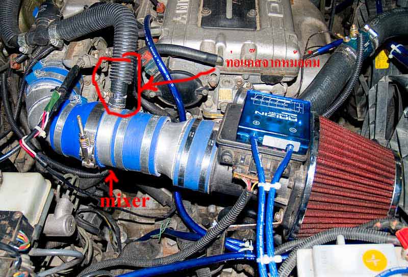

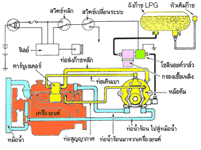

       คร่าวๆ
ต่อท่อแก๊สจากถังแก๊สขาออก ไป หม้อต้ม
จากหม้อต้ม ไป mixer (วางตำแหน่งในท่อไอดีตั้งแต่หลังกรองอากาศจนถึงก่อนปากคาร์บูเรเตอร์ ตำแหน่งใหนดีก็อยู่ที่ช่าง)
ได้แก๊สผสมอากาศพร้อมจุดระเบิดแล้ว ไป คาร์บูเรเตอร์ ไปห้องเผาใหม้ ทำการจุดระเบิดต่อ
ผมไม่ใช่ช่างเครื่องยนต์
ผิดถูกอย่างไร ให้ผุ้รู้แนะนำต่อ
 จาก โรจน์
 พฤหัสบดี, 27/7/2549
11:01
210.213.9.210
       ลืมรูป
