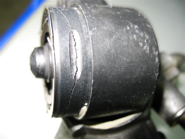

ในช่วงบูส 1.61 บาร์มาดูกันครับ ว่าเกิดอะไรขึ้น
 จาก Almond
 พฤหัสบดี, 27/7/2549
07:34
124.120.50.69

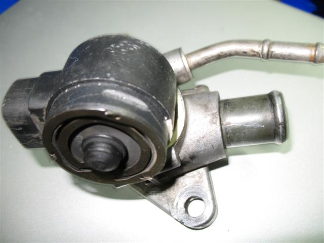

       ตัวนี้คือ มอเตอร์คุมรอบเดินเบาครับ
 จาก Almond
 พฤหัสบดี, 27/7/2549
07:36
124.120.50.69

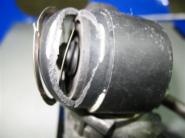

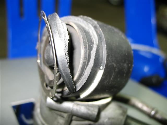

       กระเด็นออกมาจากคอไอดีเลยครับ เนื่องจากแรงดันในท่อร่วมคาดว่าคงจะสูงเกินกว่าตัวมอเตอร์จะรับไว้ได้
