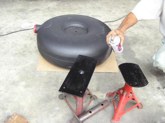

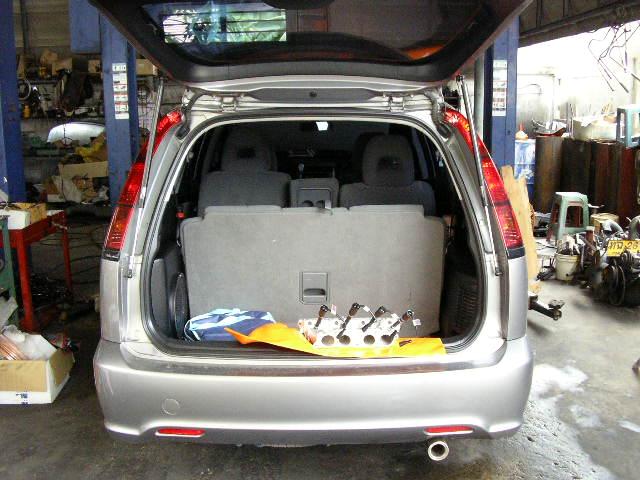

       มาไกลจาก Honda โรจนะ อยุธยา ครับเวลาติด 2วัน แต่นัดไว้3วันจะใด้ทำสบายๆ Steam คันแรกของร้านครับ

       โดนัทดูดีมากมากเลยครับ หนีบแทนยางอะไหล่ เสริมโครงสร้างที่หนีบยางนิดหน่อยเพื่อความแข็งแรงครับ

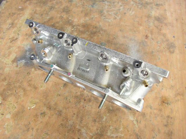

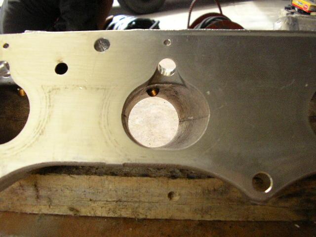

       เจาะท่อฉีดแก๊สใกล้กับหัวฉีดน้ำมันเลย แก๊สไม่เสียเวลาเดินทาง เร่งปุบตอบปับไม่มีสะอึก
 จาก Yutcopter
 พฤหัสบดี, 27/7/2549
02:30
58.8.117.95
       มุมยิงเอียงเข้าหาวาวล์ไม่ปะทะผนังท่อไอดีอีกด้าน ใด้ส่วนผสมแม่นยำ และว่องไวครับ จูนง่ายไร้ปัญหา

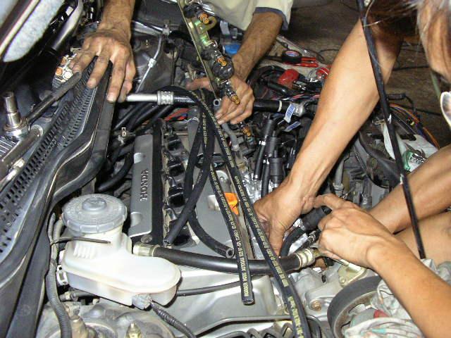

       หัวฉีดโบกธงไสว ท่อจากหัวฉีดถึงไอดีเพียง4cm เปิดปุป เข้าห้องเผาใหม้ปัป แรงไม่มีตกมีแต่แรงกว่าครับ

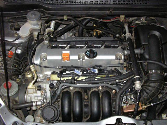

       ประคับประคองค่อยใส่คืนที่ครับ
 จาก Yutcopter
 พฤหัสบดี, 27/7/2549
02:46
58.8.117.95
       เรียบเรียงหัวฉีดก่อนปิดฝาเช็คท่อไม่พับไม่ขัดขืน
 จาก Yutcopter
 พฤหัสบดี, 27/7/2549
02:48
58.8.117.95

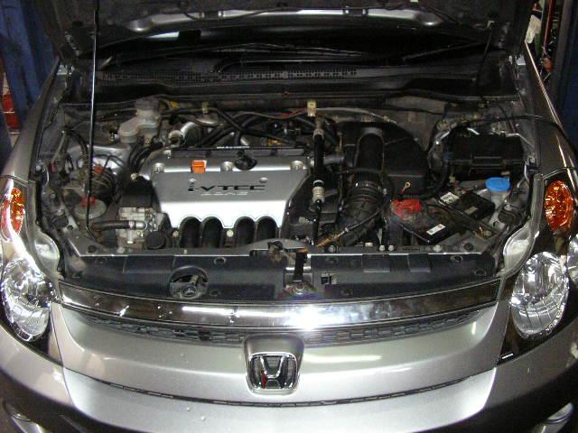

       ปิดฝาครอบใด้พอดีเปะไม่มีค้ำไม่มียันขอรับ
 จาก Yutcopter
 พฤหัสบดี, 27/7/2549
02:51
58.8.117.95

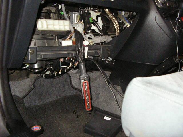

       ที่อยู่ของ ECU GAS เย็นฉ่ำชื่นใจไม่มีงอแง

       เกือบสมบูรณ์แบบ... อีกนิดเถอะ ถ้าจะกรุณาหาที่อยู่ของ VIR ให้ห่างไกลจากท่อไอเสียซักหน่อย ก็จะดีมากๆ ครับ...

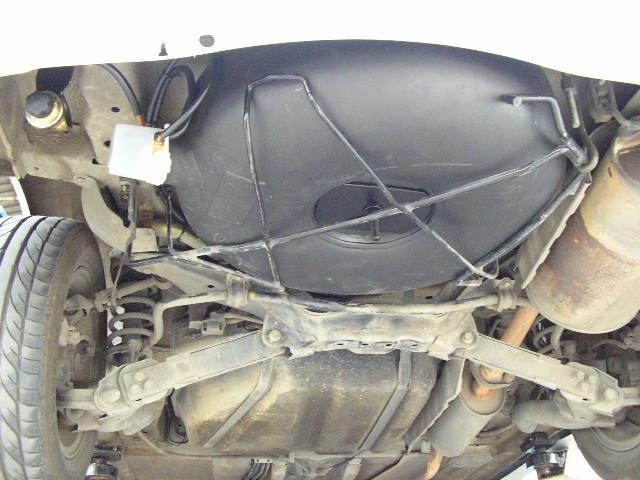

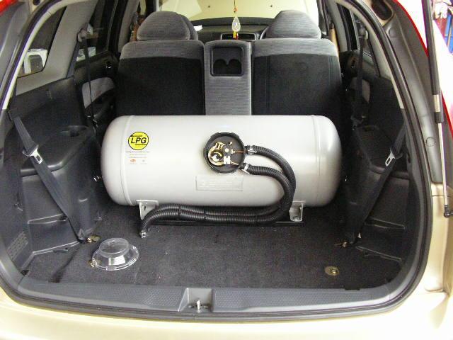

       เอาแบบติดตั้งถังแค๊ปซูนมาฝากครับ
 จาก Yutcopter
 พุธ, 16/8/2549
23:55
58.8.122.73
       ติด Autronic เหมือนกันครับ

       ถังโดนัท ขนาดเท่าไรครับ รวมแล้วใช้จ่ายไปเท่าไร ใช้แล้วมีปัญหาอะไรบ้างหรือไม่ครับ

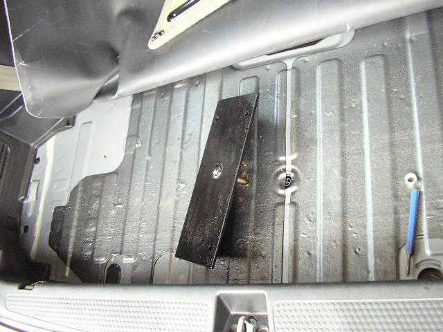

       วิธีการยึดถังอีกแบบครับ

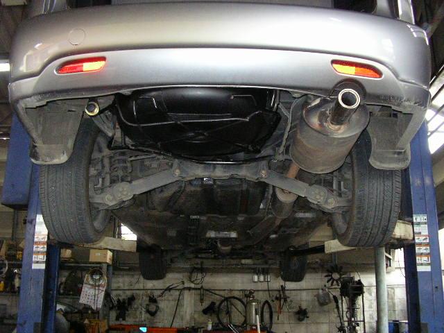

 จาก YutCopter
 อังคาร, 29/8/2549
10:31
58.8.119.136
 จาก YutCopter
 อังคาร, 29/8/2549
10:33
58.8.119.136
 จาก YutCopter
 อังคาร, 29/8/2549
10:34
58.8.119.136
 จาก YutCopter
 ศุกร์, 1/9/2549
08:15
58.8.115.8

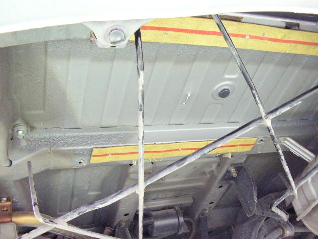

       ใต้รถมีสายพานโรงสีกันกระแทกด้วยครับ
 จาก YutCopter
 ศุกร์, 1/9/2549
08:44
58.8.115.8
       ขายึดถังครับหนาตึบ
 จาก YutCopter
 พุธ, 6/9/2549
00:20
58.8.120.42
       สวยงามและแข็งแรงครับผม
