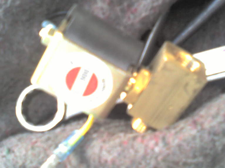

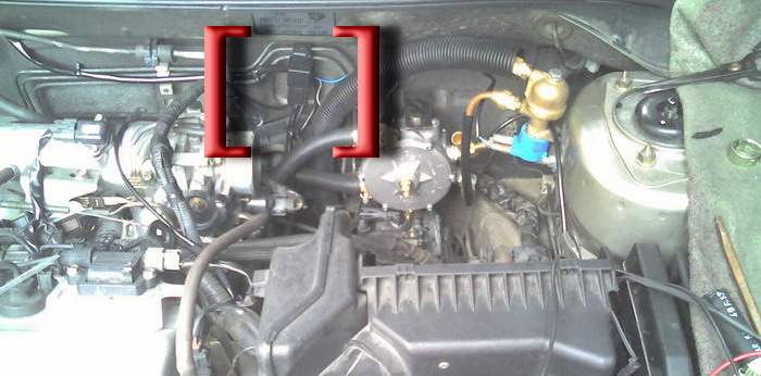

       ขออภัยเพื่อนสมาชิกด้วยครับ ตอนนี้ไฟ Engine หายผมได้แนวทางจากคุณแอ้ว
ผมเลยไปหาอีกอู่ตามที่บอกไป เขาแก้ไขโดยติด Relay ให้ 2 จุดครับ เมื่อ Start ด้วยนำมัน ไฟก็จะติดแล้วก็ดับเป็รปรกติ และเมื่อใช้ GAS ไฟก็ไม่ติดครับ

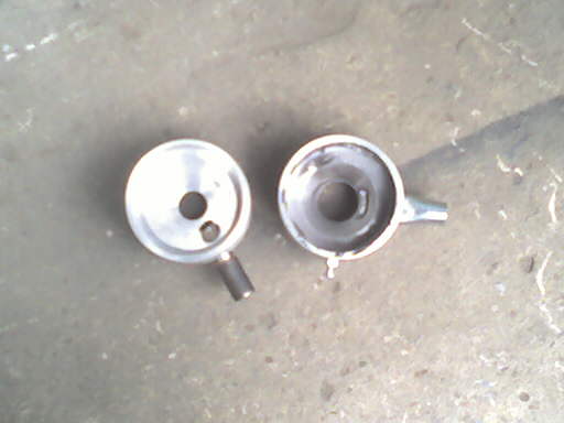

       อันนี้เขาเปลี่ยนให้ไหม่ครับ และทำการจูนหม้อต้ม ทำให้อัตราเร่งดีขึ้นครับ และประหยัดแก๊สขึ้น
เมื่อส่วนผสมดีขึ้น ไฟ Engine ก็ไม่ขึ้นครับ

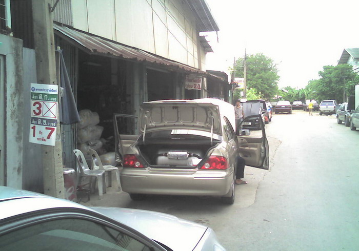

ผมไปติดตั้งอู่อีกที่หนึ่งครับ รถผมเป็น MIT Cedia 1.6 ไปมา 5 รอบ ยังใช้แก๊สไม่ได้ ปัญหาเยาะมาก
1. กระตุก เวลาออกตัว
2. ไป Engine ติด
3. Start ยาก
4.Scal เสีย เติมแก๊สแล้ว ไม่ขึ้น
5.ไปที รอ 4 ชม กว่าจะได้ทำ
เลยตัดสินใจไปอีกที่ ตามที่ Taxi แนะนำ ไปมา 2 รอบ ทุกอย่างดีขึ้นครับ
ทั้งหมดที่ผมบอกไป ไม่ชมหรือว่าอู่ไหน สมาชิกตัดสินใจเอานะครับ
