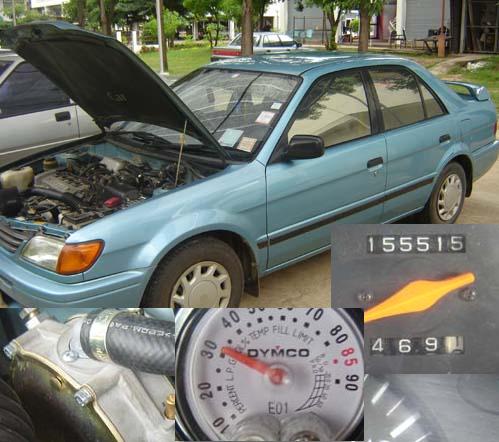

 จาก ตี๋ พิษณุโลก
 ศุกร์, 28/7/2549
11:43
124.157.232.163
       ดูกันจะๆครับ ของผม รถพะเยา ทำงานอยู่ช่อง 11 พิษณุโลก เติมแก๊ส 620 บาท เต็มที่เข็มขึ้นไปเกือบแตะ 85 % นิ๊ดๆ ของถัง วิ่งจากปั๊มที่เติมที่พะเยา มาพิษณุโลกโดยกดไมล์ 000 ขึ้นเขายาว 120 กม. ขับประมาณ 80-100 เลื้อยอยู่บนสันเขา ลงมาทางแพร่ ผ่าน อ.สอง-ร้องกวาง-เมืองแพร่-เด่นชัย เลื้อยลงจากเด่นชัยอีก 50 กม.ถึงเมืองอุตรดิตถ์แล้วเข้าพิษณุโลก ระยะทางเสร็จสรรพ 430 กม. ถึงพิษณุโลก (ตัวเลขที่เกินคือใช้น้ำมัน แล้วน้าๆดูที่เลขแก๊สที่ผมเหลือซิครับ ใช้ได้อีกประมาณ 250-300 กม.ก็น่าจะหมด สรุปรถผมวิ่งประมาณ 650-700 กม. ต่อถังครับ ช่อง 11 ฟันธง รถรุ่นผมคุ้มสุดขั้ว.......
