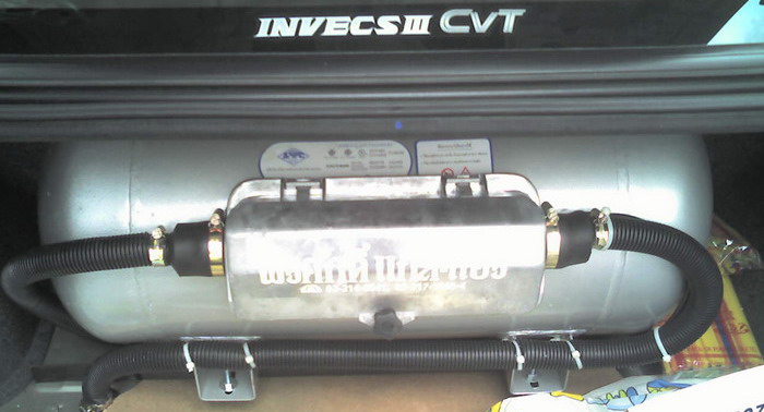

       รถ Cedia 1.6 Auto ไปติด lpg มา 2 อาทิตย์แล้วแถวเชียงกง อุปกรณ์ดี ของ HANA ทั้ง หม้อต้ม Switch Auto ของ Hana ราคา 17,000 มีอาการดังนี้ครับ
1.แฟนด่าทุกวัน ไปติดทำไม เหม็นแก๊ส (ผมนึกในใจ เงินเติมนำมัน ใช้เงินผมนี่ )
2.ออกตัวเร่งมีอาการสดุด เหมือนหัวเทียนทำงานไม่ครบ เร่งไม่ออก
3.กดรอบเครื่อง 2500 วิ่งแค่ 60 วิ่งไม่ขึ้นเลย
4.เมื่อ เปลี่ยนมาเป็นนำมัน อาการจะเหมือนเดิม ต้องจอดดับเครื่องให้ไฟ engine หาย
ถึงจะดีเหมือนเดิม (ใช้นำมันอย่างเดียว)
5.ถ้าเครื่องร้อน จะวิ่งดีขึ้น แต่ถ้าวิ่งนาน ๆ 20 กอโล เริ่มสดุดอีก

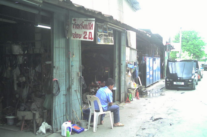

3.ผมบอกว่ารถมีปัญหา เขาเลยแนะไปอู่ ที่พัฒนาการ24
อืมม ลองดูก็ไม่เสียหาย เลยตัดสินใจไปเลย GO GO

       ถึงแล้ว เลี้ยวเข้าเลยครับ
 จาก อานนท์
 ศุกร์, 28/7/2549
12:21
202.57.142.245
       สภาพอู่ ดูไม่สวยแต่ไม่เกี่ยว เข้าไปถามเลย เล่าอาการ เฮียแกบอกเรื่องเล็ก 2500 หาย !!!

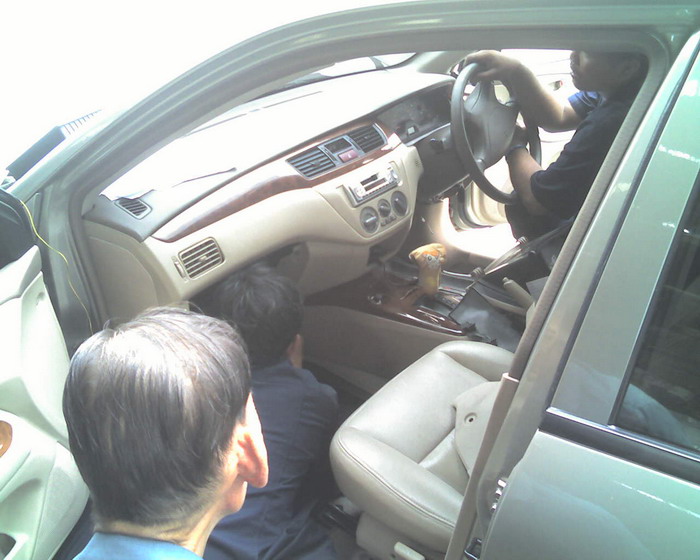

       ช่างเขาเยาะครับ ช่วยกันทำ ทีคนมาให้กำลังใจด้วย 55

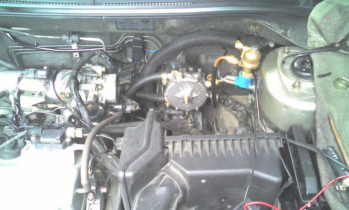

1ต้องเพิ่ม Relay 2 ตัวแก้ไฟ Engine
2.สายเดินไม่ผิด เดินสายใหม่หมด
3.ต่อไม่ถูกหลัก ลื้อสายแก๊สที่ตอเข้าหม้อต้มออก ต่อใหม่
 จาก อานนท์
 ศุกร์, 28/7/2549
12:27
202.57.142.245
       หลังจากแก้ไขครับ

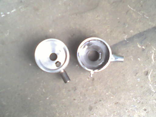

       เปลี่ยน Mix ครับ อันไหนเก่าใหม่ คงดูออกนะครับ สุดยอด

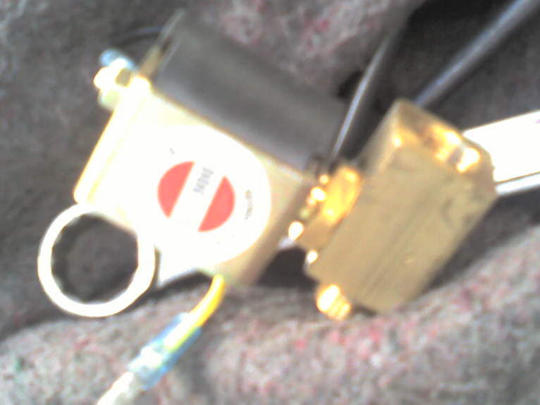

202.57.142.245
       อันนี้ อู่เก่าไม่ติดให้ ทั้งที่มากับหม้อต้ม HANA ต้องจ่ายเพิ่มอีก
แต่อันนี้ดีมากครับ Start ครั้งเดียวติดดีมากครับ
