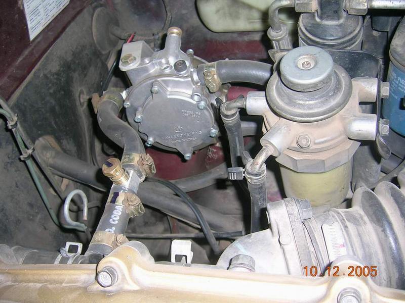

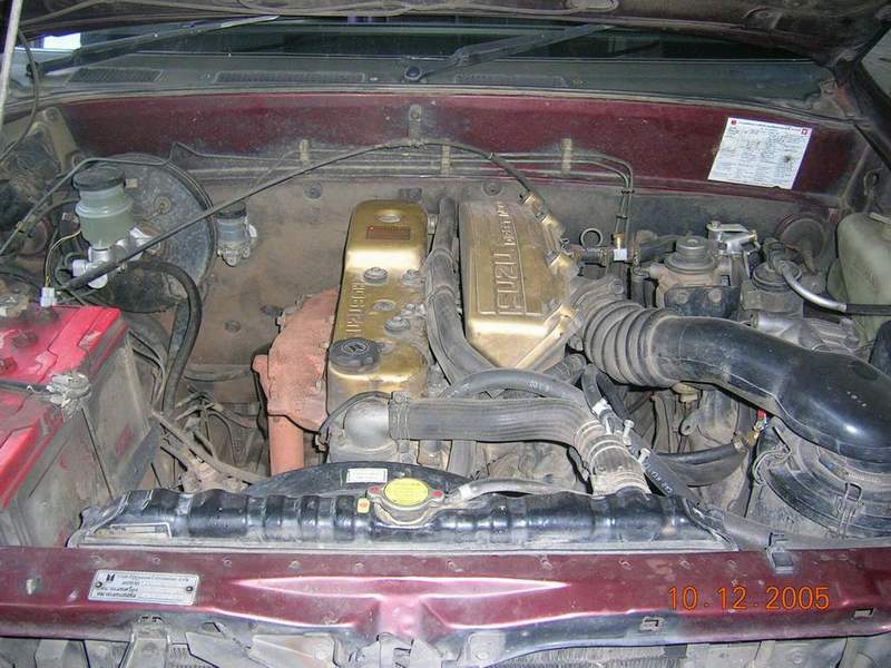

       ขอบอกนะครับว่าอย่าทำตามเลย เพราะผมเห็นตัวอย่างมามากเเล้วครับ(พังเเน่นอน)ไม่ช้าก็เร็ว ที่บอกเพราะตัวผมเองเป็นช่างซ่อมรถยนต์ครับ มีลูกค้าหลายต่อหลายคนนำรถ(ดีเซล)ที่ไปติดตั้งเเก๊สเข้ามาซ่อมกับผม จากหลายๆสาเหตุด้วยกัน เช่น ฝาสูบเเตกหรือเเร้ว วาวล์พัง และปัญหาอื่นๆอีกร้อยเเปด เรียนท่านที่คิดจะติดเเก๊ส(กับรถดีเซล)อยู่ขณะนี้ ไปสอบถามช่างซ่อมรถยนต์ดูก่อนนะครับว่าช่างเค้าจะบอกเช่นเดียวกับผมไหม เชื่อผมเถอะดีเซลกับเเก๊สมันไปด้วยกันได้ไม่นานหรอก * นะจะบอกให้ จบข่าว

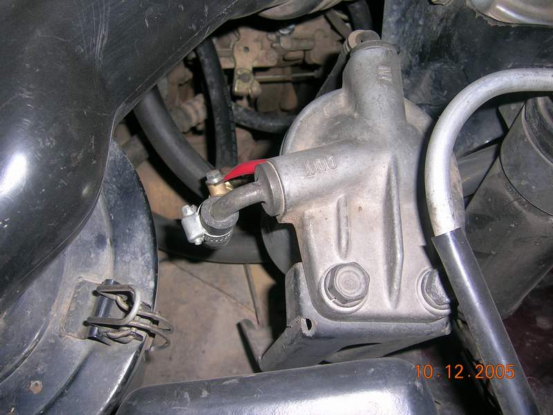

       บอกไม่ใช่หน้าม้า แต่ ลงย้ำอีก นาย k มันบอกหม้อต้มง่าย ๆ ก็กลับหัว ทำให้ถูกก่อนเถอะ
 จาก ในธรรม
 อาทิตย์, 30/7/2549
08:33
203.188.55.101
       หม้อต้มผิดด้านอะ
ที่ผมติดมาม่เห็นต้องมีเลย ไอ้กล่องควบคุมอะ ปรับพาวเวอร์วาล์วเอาธรรมดาสุดๆ
 จาก ในธรรม
 อาทิตย์, 30/7/2549
08:33
203.188.55.101
       อีกซิ
 จาก ในธรรม
 อาทิตย์, 30/7/2549
08:35
203.188.55.101
       ใช้บอลวาล์วควบคุมปริมาณน้ำมันเอาอะ
เบสิคๆ

       ที่ว่ามันพัง ก็เพราะผ้าหม้อต้มใช้ไปนานๆ เจอแรงดูดของเครื่องดีเซลที่มีมาก ในที่สุดก็ขาดและน้ำกับแก๊สที่ปกติจะถูกกั้นด้วยแผ่นผ้าไดอะแฟรม จะทะลุถึงกัน และแก๊สที่เป็นน้ำก็จะเข้าเครื่องที่มีความร้อนสูง เจอมากับหม้อหลายยี่ห้อ หม้อยี่ห้อไหนๆก็หลักการเดียวกันหมด ใหม่ๆผ้าจะแข็ง ใช้ไปสักระยะผ้าจะเหี่ยว แต่ยังดีอยู่ ซึ่งจะต้องเปลี่ยนผ้าเวลามันขาด

       ผมมาลองดูการลดน้ำมันแบบ ใช้วาล์วปรับ แบบในรูปที่คห.6 มันก็งงๆครับแล้วมันไปลดน้ำมันที่เข้าปั้มได้จริงหรือ ยังงัย ยังงัย เครื่องยนต์ ดีเซลแบบปั้ม VE เนี่ย น้ำมันมันต้องเต็มปั้มครับถึงจะสตาร์ทเครื่องติด ไปลดน้ำมันแบบนั้น ก็เท่ากับไปปิดทางเดินน้ำมันที่เข้าให้น้อยลง แต่ไม่ได้ไปลดปริมาณน้ำมันที่ฉีดครับ อย่างที่เห็นนะครับน้ำมันฉีดเต็มที่เหมือนเดิม แถม มีแก๊ส เข้าไปผสมอีก ฟันธงไม่ประหยัดแน่นอน เปลืองแก๊สอีกต่างหาก แต่ถ้าลดน้ำมันที่ตูดปั้มอันนี้น่าคิดกว่า
....ลองคิดเล่นๆ..

       หลังจากที่เอาเจ้า Vigo ป้ายแดงไปติดที่ N-Tech แถวรังสิต เมื่อปลายเดือนที่แล้ว หลังจากใช้ไปได้ไม่กี่วัน แก๊สก็หมดถัง คำนวณดู ได้อัตราประหยัดประมาณ เกือบๆ 50 เปอร์เซนต์ รวมค่าแก๊สแล้ว ที่สำคัญมากคือความประหยัด และความปลอดภัย ต่อเครืองยนต์ ซึ่งต้องให้ความสำคัญมากกว่าอัตราเร่ง ที่ได้มาแบบเป็นของแถม ส่วนเรื่องควันดำรถผมที่ควรจะลดลง ผมไม่ได้เป็น ของแถมเหมือนคนอื่นเขา เพราะ รถผมยังใหม่อยู่ครับ ของเดิมจึงมองไม่เห็นควันดำอยู่แล้วครับ ส่วนเรื่องอุปกรณ์ที่ใช้ ก็เคยไปดู ูมาหลายอู่ และศึกษาจากเกจิอาจารย์ที่ทำแก๊สมายาวนานหลายสำนัก พบว่าเจ้าที่ทำมานานหลายสิบปี ยังไม่มีใครกล้า ใช้หม้อต้ม กับเครื่องดีเซล ยกเว้นอาจารย์เรือง พอดีญาติอยู่แถวศาลากลาง เคยลองไปถามแฟนเจ้าของ ชื่อสุธิดา เขาบอกว่า แฟนเขาคิดได้ เป็นคนแรกของโลก คิดได้ตอนนอน ตื่นขึ้นมาจึงให้ลูกน้องทดลองทำ แต่ตอนไปดู ญาติผมอแบถามช่างเพราะเห็นหม้อต้ม กองอยู่เยอะ ข้างบันได จึงแอบถามลูกน้องดู ได้ความว่า หม้อพวกนี้ใช้กับรถดีเซลแล้วพัง มีหลายญี่ห้อ แต่น้าไม่ได้จำยี่ห้อครับ ตอนแรกก็ว่าจะไป ติดที่นี่แหละครับ เพราะเห็นลงนิตยสารบ่อย เลยเอาข้อมูลมาแชร์็กันครับ เป็นทางเลือกครับ ที่มีหลายๆทางครับ
