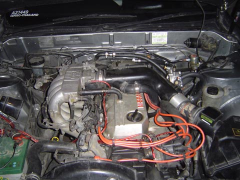

       ภาพห้องเครื่องรวม ๆ อะไรไม่รู้โยงไปโยงมา

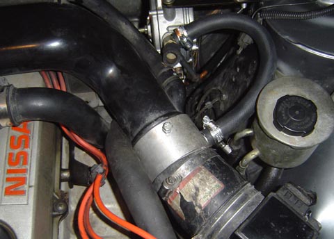

       มิ๊กเซอร์ย้ายสุด ๆ มาหลังแอร์โฟร์ ตามตำหรับความแรง

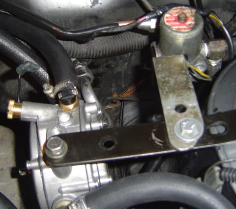

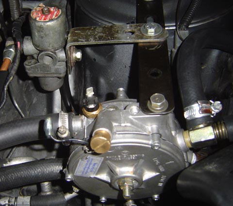

       หม้อฮาน่าพร้อมติ๊กเก่า ๆ ถูกเปลี่ยนไปแทนหม้อใบโพ ของเดิมติดไว้แย่มาก เอาโบล์เกลียวปล่อยยึดติดกับตัวถังรถไว้ ตอนนี้โดนแก้เป็นแบบนี้แล้วคับ

       หม้อใบนี้จากอาศรมครับ เดิมเป็นหม้อของพี่เนด G-Power ครูแอ้มโมและเอามาใช้กะ RB20 ไปแระคับ เจ้าตัวบอกมาตอนแรกนึกว่าจะต้องเปลี่ยนเครื่องซะแร้ว ก๊องแก๊งเหลือเกิน พอเปลี่ยนหม้อปุ๊บ จูนปั๊บ รถกลับมีชีวิตอีกครั้ง นายเบียร์เรายิ้มแก้มปริ กดซื้ด ๆ กลับบ้าน เตรียมไปแข่งรถกะตาแช้ม A31 โลด
