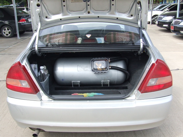

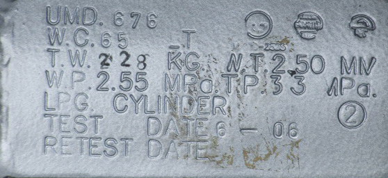

       คุณ Wuddy ครับผมถ่ายรูปถัง 65L มาให้ดูครับว่าใส่ได้จริง ๆ ไม่ได้โม้ ๆ
 จาก CK2Man
 พุธ, 26/7/2549
09:57
202.57.179.91
       Zoom ให้เห็นกันจะจะ

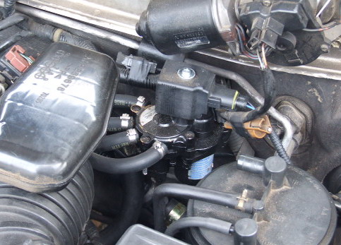

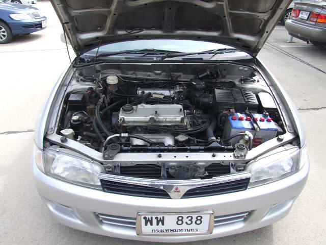

       เจ้า Autronic ครับ

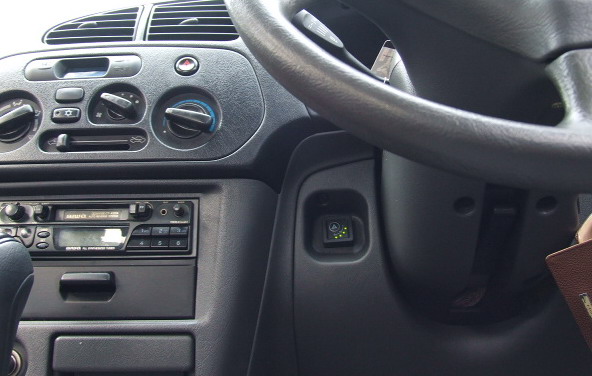

       Auto Switch ติดตั้งตรงช่องว่างได้ลงตัวพอดีเลย

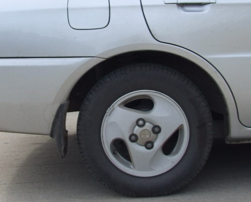

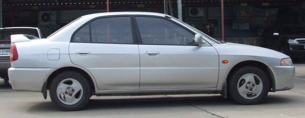

       คุณ Wuddy ครับผมว่าท้ายมันห้อยนิด ๆ นะ ช่วยแนะนำหน่อยครับ
 จาก CK2Man
 พุธ, 26/7/2549
10:07
202.57.179.91

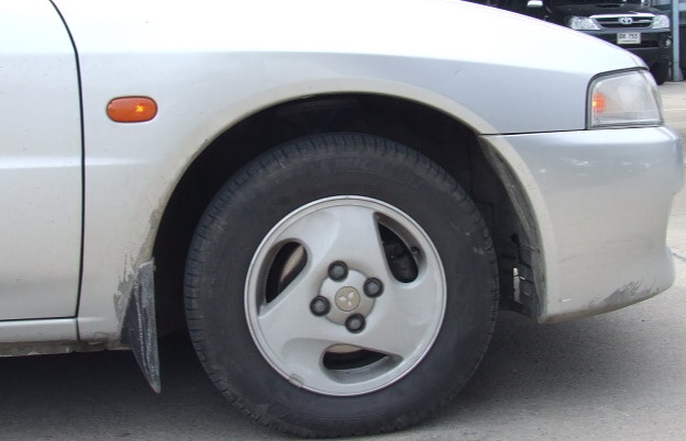

       ช่องว่างล้อหน้ากับบังโคลนห่างกว่าล้อหลังกับบังโคลน
 จาก CK2Man
 พุธ, 26/7/2549
10:09
202.57.179.91
       ผมรู้สึกว่ามันยุบลงมา คุณ Wuddy มี Idea แนะนำใหม?

       ผมบอกทางอู่ว่าต้องการถังที่ใหญ่ที่สุดที่จะใส่ได้ เพราะผมวิ่งกรุงเทพฯ - พิษณุโลก บ่อยครับ ค่าน้ำมันก่อนติดระบบแก๊สเฉลี่ยเดือนละ 10000 บาทครับ หลังติดแก๊สยังไม่สรุปครับ ก็จะใช้ Excel ของคุณ Wuddy เป็นตัวบันทึกการเติมแก๊ส ตอนนี้ถังที่สองยังเหลือไหอีก 2 ครับ

       AUTRONIC สีดำเหมือนกับรถผมเลยอ่ะ!..

       คุณ CK2Man ผมไม่ได้บอกน๊า ว่าไม่เชื่อ คนที่ตอบต่อจากผมตะหาก ที่เค้าว่าคุณ เดี๋ยวจะมาเข้าใจผมผิด
ตอนผมอ่านกระทู้ของคุณ ผมไม่รู้มาก่อน ว่าเป็นหัวฉีด หรือว่าผมอ่านผ่าน ๆ ก็ไม่รู้สิ
รถตอนใช้น้ำมัน มันยุบมากไหม แล้วเวลาโดดเนิน ล้อหลังมันดังบ้างเปล่า ประมาณว่า ยางรองเบ้าโชคหลัง มันสึก มันชำรุด อะไรแบบเนี๊ย ถ้าเป็นแบบที่ผมเดา ผมว่าน่าจะลองเปลี่ยนยางที่ว่าดูก่อน (ไม่แน่ใจนะว่ามียางรองหรือเปล่า ยังไม่เคยซ่อมบำรุงตรงนี้เหมือนกัน แต่ผมเดาว่า ช่วงล่าง lancer แต่ละตัว มันน่าจะเหมือนกันทั้งหมด ของผมมันไม่ห้อยอ๊ะ
ถัง 58 ลิตร กับ 65 ลิตร ถ้าคิดเรื่องน้ำหนักที่แตกต่างกัน ผมว่ามันไม่มากนะ ปริมาตรมันต่างกันแค่ 7 ลิตรเอง ถ้าเติมแก๊สเต็มถังก็น่าจะน้อยกว่า 7 ลิตร น้ำหนักถังก็ไม่น่าหนักกว่ากันมากนัก แต่ทำไมมันห้อยขนาดนี้หว่า

       ลืมไป ถังยี่ห้ออะไรครับ ของผม สหมิตร วาวล์สองตัวสีทอง ถ้า 65 ลิตรมันจะยาวมาก อ้วนเท่า 58 ลิตร ทำให้ความยาวมันยาวกว่าระยะซุ้มล้อหลังครับ ตอนนั้นถ้าเอาก็ต้องเพิ่ม 1000 บาท ดูแล้วได้เพิ่มมาไม่กี่ลิตร คิดว่าไม่น่าคุ้ม และก็โชคดีที่ใส่ไม่ลง

ถัง 65L ของผมผมก็ไม่ทราบครับว่ายี่ห้ออะไรครับแต่เป็น Multi Vale ของ OMB แต่ช่างบอกว่าเติมแก๊สเต็มถังแล้วน้ำหนักรวม ๆ กันแค่ 52 กก. ครับวิ่งได้เกือบ ๆ 600 กม. (ต่างจังหวัด)

       Gentleman007 ครับ พอดีวันที่ผมนำรถเข้าไปทำเห็นช่างนำเจ้า Autronic สีดำกำลังใส่เจ้า BMW318 สีดำ ผมเลยบอกช่างว่าของผมก็เอา Autronic สีดำด้วย ไม่ว่ากันนะครับ...

       ส่งรูประยะห่างมาให้คุณ CK2Man ดูคร่าว ๆ ครับ เป็นระยะก่อนที่ผมจะติดแก๊ส
ดูที่ระยะด้านซ้ายกับขวา จะเห็นว่าด้านคนขับ จะห่างกว่าอีกด้านนึง และระยะห่างซุ้มล้อหน้า จะห่างกว่าซุ้มล้อหลัง ถ้าของคุณระยะพอ ๆ กับที่ผมส่งให้ดู ผมว่าน่าจะปกตินะ อาจจะคิดไปเองก็ได้ว่าท้ายห้อย
ถ้าผมจำไม่ผิด ติดแก๊สเติมเต็ม ผมเคยวัดที่อู่ ระยะด้านหลัง ยุบไปเพียบ 0.8 ซม. เท่านั้นเองนะ

ส่วนเรื่องระยะห่างที่ผมส่งให้ดู อย่าเอาเป็นบรรทัดฐานนะครับ รถคุณกะผมมันคนละรุ่น แอบไปวัดรถที่มาจอดใกล้ ๆ กันดีกว่า 555 หรือถ้าเทียบจากข้อมูลผม สังเกตุว่าด้านหน้า มันจะห่างกว่าด้านหลัง 2.5 ซม. ทั้งซ้ายและขวา

       ตอนแรกกะว่าจะเอาAutronicแบบสีเดิมๆ แต่เห็นห้องเครื่องเราเป็นสีดำก็เลยวานช่างให้เค้าพ่นเป็นสีดำให้ครับ
