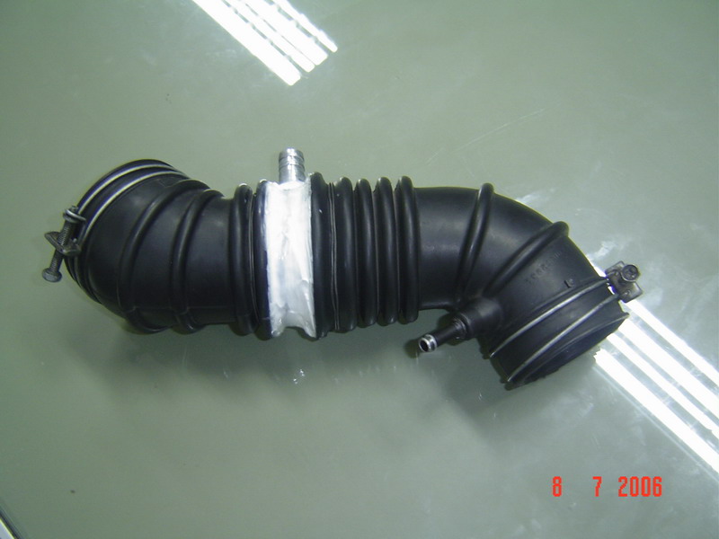

       ใช้mixขนาดเท่าไรบ้างครับ
ร้านที่กำลังจะไปติดเค้าบอกว่า ใช้25mmก้อพอ
แต่ถ้าอยากได้ใหญ่กว่านี้ก้อได้ แต่จะเดินเบาดับง่าย
จริงหรอครับ เคยอ่านๆมาเห็นแต่ใช้26-30mm
ใหญ่เล็กนี่ อันไหนแรงกว่ากัน รอบเดินเบานิ่งกว่ากันครับ
แล้วเรื่องย้าย mix ล่ะครับ

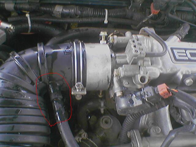

ผมเสนอว่าเอาmixไปติดหลังกรองเลย เพราะเคยอ่านจากหลายๆกะทู้
เค้าบอกว่าย้ายแล้วดีกว่า รอบเดินเบาจะนิ่งขึ้น
แต่เจ้าของร้านบอกว่า ไม่ควรย้าย เพราะ mix ควรจะอยู่ก่อนท่อที่วงกลมแดงๆไว้อ่ะครับ
จริงหรอ?

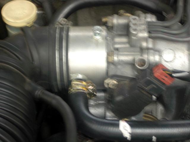

       ผม 4G93 dohc 1800 มิก 30 มม. ว่าจะกลับไปใช้ 28 มม.
เพราะลองวิ่งแล้วไม่ต่างกันมาก 30 ไหลกว่านิด+กินกว่า
28 ต้นดี+และน่าประหยัดกว่า
มิกย้ายได้ครับค้นดูตัวอย่างในกระทู้เก่าๆดูนะครับ

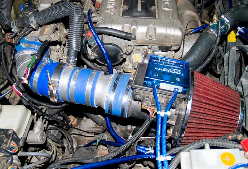

       ทำไมคุณต้นมีตั้ง 3 เส้นเห็นปกติมีกันแค่เส้นเดียว
 จาก อีคาร์เมืองปทุม
 พฤหัสบดี, 27/7/2549
17:56
58.8.169.216
       มิกซ์ 28 มม. ท่าจะดีนะครับ
แต่ของผม มิกซ์ 30 มม.ครับ ย้ายมิกซ์ด้วย ย้ายดีกว่าครับ
 จาก อากง
 พฤหัสบดี, 27/7/2549
22:11
203.113.32.6
       มาช่วยตอบ
4G92 มีสามเส้นครับ
- ไอเบนซิน
- ตัวเร่งรอบแอร์
- อีกอันจำไม่ได้
เดี๋ยวพรุ่งนี้ไปดูที่รถแล้วจะมาตอบครับ

       4G63 ลองใช้ mix 26,28,30 mm. มาแล้ว
ไม่ขอพูดถึง 26 mm. มันไม่เหมาะกับเครื่อง 2000
30 mm ให้พละกำลังดีมาก ต้นอืดกว่า 28 นิดเดียว แต่จูนยากกว่าหน่อย
ปลายไหลได้เรื่อยๆ เลย วิ่งน้ำมันก็ไม่อั้น กินแก๊สมากกว่าเล็กน้อย
ตอนนี้ย้ายกลับมา 28 mm. เพราะแค่ลองแค่ถังเดียวมันยังเอาแน่นอนไม่ได้กับอัตรากินแก๊ส
ต้นดี ปลายพอใช้ได้ เดินเรียบ ไม่มีสะดุดทั้งรอบสูง และรอบเดินเบา
ย้าย mix ได้ย้ายเลย ช่างที่บอกย้ายแล้วไม่มีประโยชน์ เดี๋ยว backfire อย่างโง้นอย่างงี้
ให้ลองมาดูรถที่เขาย้ายๆ กันว่าเป็นไง
แต่ก็อย่างว่านะ อู่ที่ทำให้ผมเนี่ย ยังไงก็ไม่ยอมรับ ล่ะครับ ว่าย้ายแล้วดีกว่าเห็นๆ
อุตสาห์เอารถกลับไปให้ดูถึงอู่ พี่แกยังไม่ยอมรับเลย
ลูกค้าที่กำลังติดอยู่ ถามผมว่า "ทำไมพี่เอา mix มาวางตรงนั้นน่ะ เห็นช่างเขาบอกว่า backfire ง่าย"
ผมไม่รู้จะตอบยังไงเลย อยากพาเขานั่งรถผมทดสอบจัง ว่ามันจะ back หรือเปล่า แต่คิดๆ ไป ธุระไม่ใช่
เดี๋ยวอู่จะหาว่ารู้น้อยทำเป็นรู้มาก เจ็บตัวอีก

เหลือแต่เรื่องย้ายmix นี่ซิ
มีเพื่อนคนนึงเค้าบอกว่า ปล่อยร้านมันทำไป เวลาไม่ดี ไปแก้ไขจะได้โทษร้าน ให้แก้ฟรีๆ
ถ้าเราสั่งมันเปลี่ยนอะไร เด๋วร้านจะโทษว่าเป็นความผิดเราได้อ่ะครับ
แต่อยากย้าย mix จิงจิ๊ง
