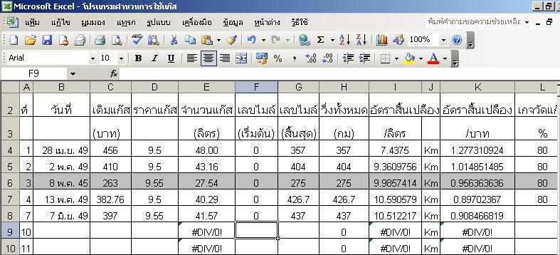

       ใครติดหัวฉีด B 14 เครื่อง GA 16 DNE บ้าง ขอทราบอัตราการสิ้นเปลืองแก๊สหน่อยครับ รถผม อะไรก็ โอเค นะ แต่เสียอย่างเดียว แปลกใจเรื่องอัตราการกินแก๊สจังเลย วิ่งในเมือง 5.8 กิโลลิตร วิ่งนอกเมืองยาวๆ ความเร็ว 100-110 กิน 9 -9.5 กิโลลิตร แต่เวลาใช้น้ำมัน วิ่งในเมือง กิน 8 -8.5 กิโลลิตร วิ่งนอกเมือง กิน 12-15 กิโลลิตร เครื่องแค่ 1600 แต่กินยังกะเครื่อง 2000 แน่ะ เป็นไปได้ไหมที่ใช้เบอร์หัวฉีดผิด.... เป็นไปได้ไหมที่ใช้ซอฟแวร์ในการจูนผิด......น่าจะมาจากสาเหตุอะไร จะแก้ไขอย่างไร ใครช่วยตอบเป็นวิทยาทานหน่อยเถอะครับ

       ga 16 dne in nv แก๊สในเมือง 1.2 /โล คับ นอกเมือน ประมาณ บาท/โล แต่อัตรากินน้ำมันก็ใกล้เคียงกันคับ น่าจะลองปรับจูนแก๊สดูใหม่ ผมลองจูนแบบพีค แบบที่พี่ๆในเวปแนะนำ ประหยัดขึ้นจิงๆคับ ลองดู ไม่ทราบว่าติดแบบไหนมาคับ ขอรายละเอียดด้วย

       ผมb14 -1600cc ในเมืองซดหนักเหมือนกัน 8.5 กม./ล. นอกเมืองทางยาว 11-12 กม./ล. แก๊ส ในเมือง 6-7 กม./ล. นอกเมืองทางยาว 9-9.5 กม./ล.(กม.ละ 1 บาท) ผิดปกติไหมครับช่วยแนะนำด้วยครับ
