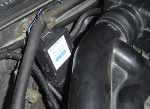

       นี่ครับกล่องตัดหัวฉีด ออโต้แก๊ส พร้อมหน่วงเวลาได้ในตัว
 จาก K_CAMRY_TAC#XX
 พุธ, 26/7/2549
11:05
161.200.255.164
       ไม่ต้องตัดไฟเลี้ยงหัวฉีดครับ ให้กล่องตัวนี้ตัดการทำงานพร้อมกับหลอกค่า เวลาใช้แก๊ส หัวฉีดไม่ยก แต่...กล่อง ECU ยังคำนวนได้ว่าหัวฉีดยังทำงานตามรอบเครื่องยนต์อยู่ และก็ง่าย ๆ แค่ ต่อปลั๊กเสียปลั๊กเท่านั้น
