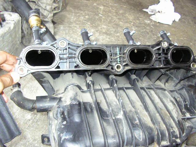

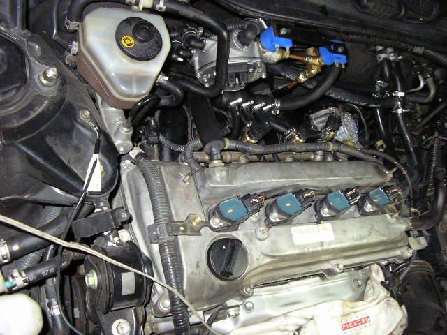

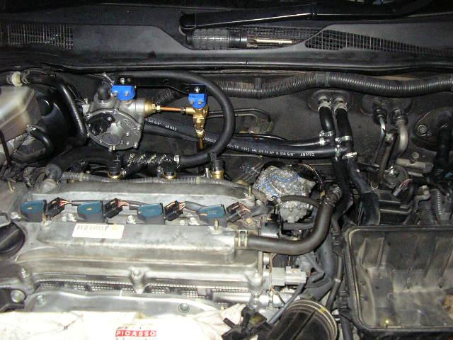

       ยิงแก็สเข้าท่อไอดี ด้วยหัวฉีดแยกอิสสระ ทำให้ระยะระหว่างหัวฉีดแก๊สกับ วาวล์ไอดีไกล้กันมาก ทำให้แม่นยำจูนง่ายและไม่สะอึก ครับ
 จาก Yutcopter
 พุธ, 26/7/2549
08:32
58.8.116.247
       ท่อไอดีเชิญมาเจาะนอกรถ ได้มุมยิงแก๊สสวยงามและอยู่ใกล้วาวล์มาก เร่งปุบตอบบับ ไม่รอรอบแก๊สไม่เสียเวลาเดินทางครับ

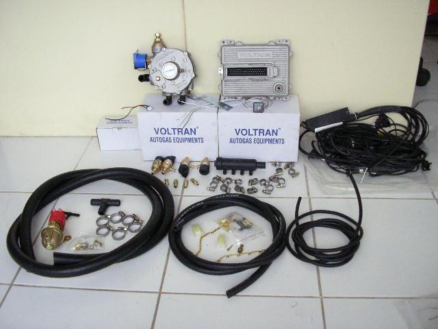

       ชุดหัวฉีด Voltran มาครบชุดก่อนติดตั้ง งานดีเกินราคาครับ

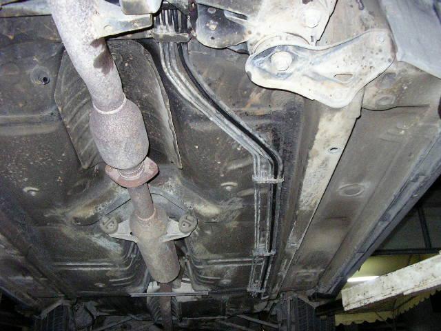

       โชว์ โช้ว โชว์ ท่อทางใต้รถครับ สงสัยเจ้าของเพิ่งไปลุยโคลนมา

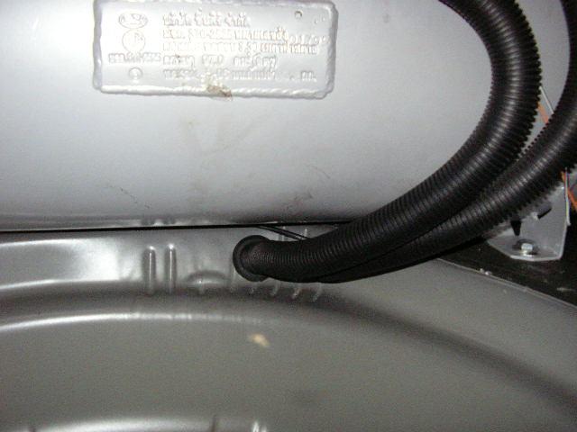

       รูท่อโปโลออกสวยใหมครับ ถัง97ลิตรมัลติวาวล์วิ่งรวดเดียวถึงเชียงใหม่เลยครับ

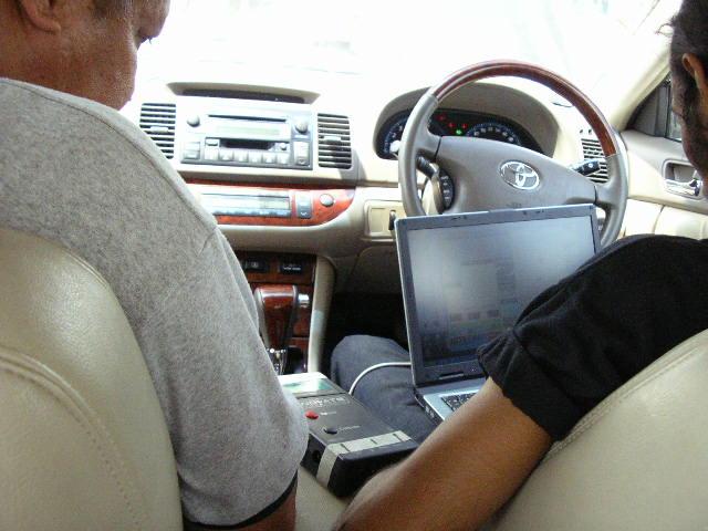

       จูน จู๊น จูน หมดไป 1 วัน วัด AF ปลายท่อ ตัวเครื่องอ่านอยู่ตรงที่ท้าวแขน ต้องให้ AF ของแก๊สและน้ำมันเท่ากันทุกรอบขณะรถวิ่ง ไฟรูปเครืองถึงจะไม่กล้าเสนอหน้าครับ
