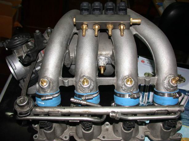

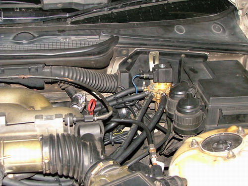

ติดมาแล้วครับ BMW E36 Autronic/Jet21 เลยเอาภาพมาให้ชมกัน

       ผมว่า รูป คตท.11 ท่อยางจากหัวฉีดเข้าท่อร่วมไอดี ยาวไปนะครับ ช่างติดตั้งควรศึกษาคู่มือการติดตั้งใหม่นะครับ ควรจะตัดให้สั้นกว่านี้ ไม่ควรยาวเกิน 3-4 cm. นะครับ autronic ดีกว่าหัวฉีด แบบราง BRC,OMVL,EMME ก้อตรงแยกหัวฉีด และท่อยางแกสเข้าท่อร่วมสั้นกว่ายี่ห้ออื่น ข้อดีของมันตรงนี้ควรใช้ให้เป็นประโยชน์นะครับ, ไม่ควรใช้ซิเมนเหล็กทาระหว่าง ท่อเกลี่ยวทองเหลืองกับท่อร่วมไอดีครับ เพราะเวาลถอดทีหลังมีปัญหาแน่

       ผมได้ให้ช่างตัดท่อยางจากหัวฉีดไปเข้าท่อไอดีแล้วครับเอาออกไปอีก 3 ซม.
เอาออกมากกว่านี้ไม่ได้แล้วครับมันติดท่อไอดีด้านบนของสูบที่ 4 ตอนนี้เลยยาวจากเดิม 9 ซม
เหลืออยู่ 6 ซม แล้วครับรู้สึกว่าเครื่องนิ่งกว่าเดิมเลยครับ
ขอบคุณ คุณ คุณแนะนำด้วยนะครับ

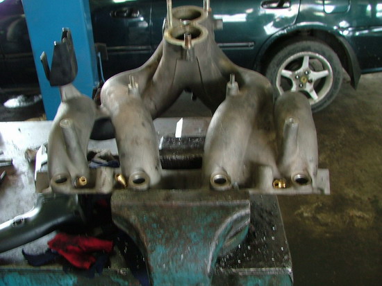

       ถึงจะพอกอีพ๊อกซี่ไว้ แต่ความจริงอาจจะฝังด้วยการต๊าฟเกลียวด้วยมังครับ แล้วเอาอีพ๊อกซี่พอกอีกที อย่างนั้นไม่หลุดหรอกครับ แต่ไม่ค่อยสวยแค่นั้นเอง

       ใช่ครับคุณ โชติ มีการต๊าปเกลียวก่อนครับ แล้วใช้อีพ็อกซี่อุดไว้อีกทีครับกันแก๊สรั่วออกมา
ผมกะว่าใช้ไปซักพักจะเอาไปพอกมีเนียมแล้วกีงใหม่ให้สวยๆๆแบบในรูปครับ

       เจาะตรงนี้เลยดีป่าว

       โหเจาะข้างหัวฉีดเลยหรือครับแล้วไม่ติดสายหรือครับ คุณช่างเครื่อง

       ไม่ต้องห่วงครับ..ทางเราเจาะตาฟเกลียวทุกรู...รับรองทนทานแข็งแรง
