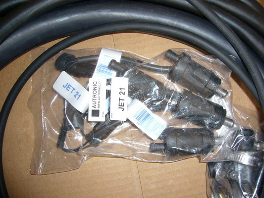

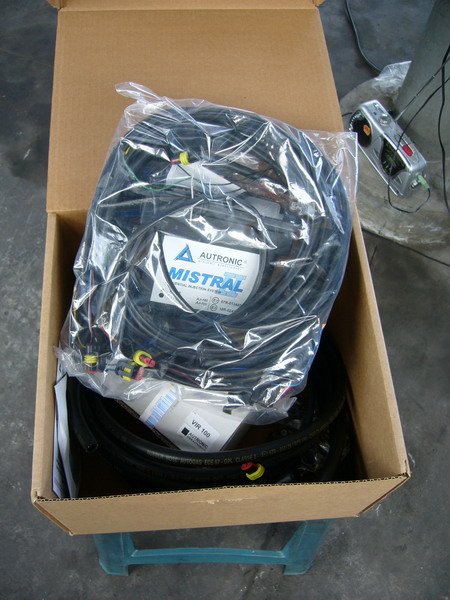

       เริ่มจากชุดอุปกรณ์ครับ
 จาก poppana
 พุธ, 26/7/2549
06:57

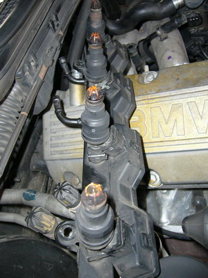

124.120.34.104

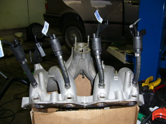

       อันนี้หัวฉีด Jet21 ครับ
 จาก poppana
 พุธ, 26/7/2549
06:59
124.120.34.104

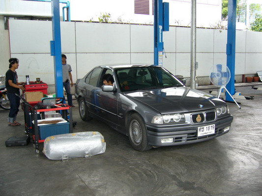

       ถอยเข้าช่องเตรียมตัวติดแก๊ส

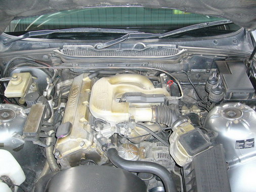

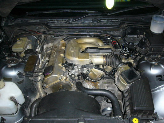

       อันนี้ห้องเครื่องก่อนติดตั้งครับ

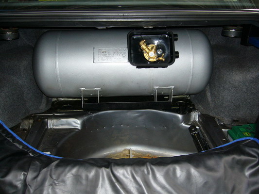

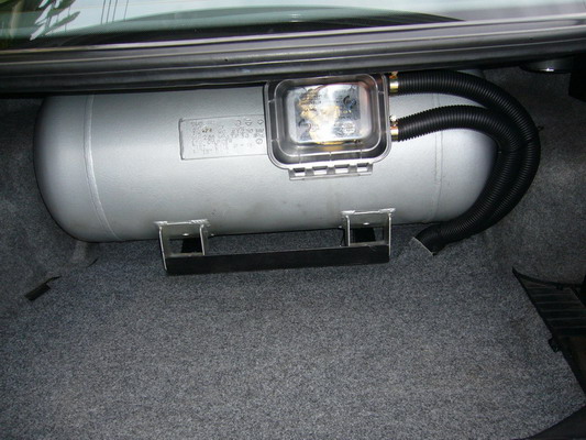

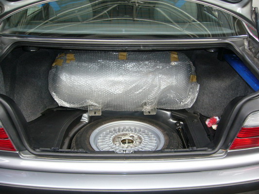

       ใช้ถังใหญ่สุดที่ลงได้ครับ 65 ลิตรเต็มสุดๆๆ

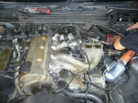

       รื้อแล้วครับ ....

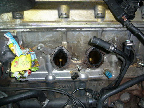

124.120.34.104
       ดูหัวฉีดผมสิครับ เป็นคราบเขม่าสุดๆๆเลย งานนี้ต้องให้ช่างเอาไปล้างครับ
 จาก poppana
 พุธ, 26/7/2549
07:07
124.120.34.104
       นอกจากหัวฉีดจะเน่าแล้วท่อไอดียังเน่าอีกครับเป็นคราบหนาสุดๆๆเลย
ของเพื่อนๆๆคนอื่นๆๆที่ไปติดตั้งมามีคราบเขม่าดำๆๆแบบนี้เหมือนกับของผมไหมครับ

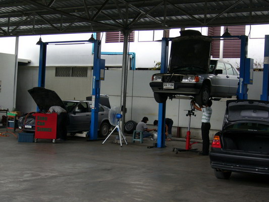

124.120.34.104
       เดินไปเดินมาอยู่ในอู่เลยถ่ายรูปรอบๆอู่มาให้ชม
 จาก poppana
 พุธ, 26/7/2549
07:11
124.120.34.104

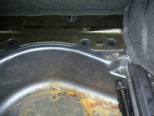

       อันนี้รูท้ายรถครับสำหรับท่อแก๊สผมเลือกเองเลยว่าเอาตงนี้ช่างตามใจลูกค้าสุดๆๆ

124.120.34.104

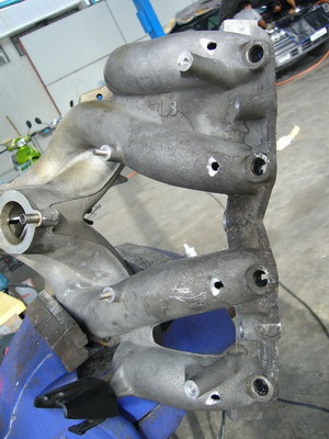

       ท่อไอดีครับเตรียมเจาะ
 จาก poppana
 พุธ, 26/7/2549
07:13
124.120.34.104
       เจาะเสร็จก็เอาไปล้างให้สะอาดแล้วก็เอามาประกอบหัวฉีดครับงานเรียบร้อยมากๆๆ สั่งได้ๆๆ

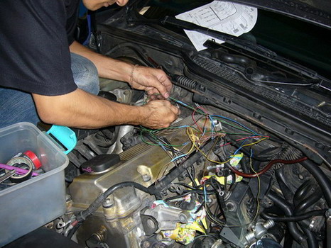

124.120.34.104
       ช่างอีกคนขออนุญาติปีนขึ้นไปบนรถครับเพราะต้องต่อสายไฟหัวฉีด
 จาก poppana
 พุธ, 26/7/2549
07:17
124.120.34.104
       ประกอบแล้วครับเนื่องจากว่าเริ่มดึกแล้ว บวกเริ่มหิวเล็กๆๆเอาของง่ายก่อนช่างบอกมา
 จาก poppana
 พุธ, 26/7/2549
07:18
124.120.34.104

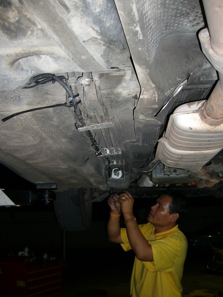

       หลังจากอิ่มแล้วก็มาเดินสายใต้ท้องรถต่อ ใกล้เสร็จแย้ว
 จาก poppana
 พุธ, 26/7/2549
07:19
124.120.34.104

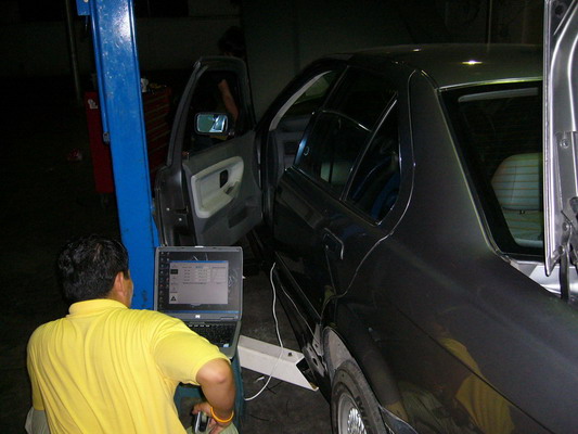

       หน้าตาเครื่องออกมาอย่างนี้ครับ ท่านผู้ชม

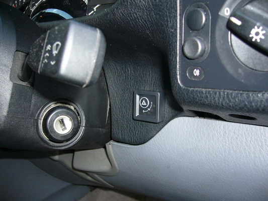

124.120.34.104
       อันนี้ที่เปลี่ยนโหมดครับเอาไว้ใต้แผงคอพวงมาลัย
 จาก poppana
 พุธ, 26/7/2549
07:23
124.120.34.104

16:25
58.8.47.164
       ดูแล้วเจาะท่อไอดีไม่ปราณีตเลย แล้วตรงที่ประกบหัวฉีดใช้แค่อีฟ๊อกซีมาทาไว้เฉยๆหรือเปล่าครับ ดูแล้วมันไม่หลุดหรือครับถ้าใช้ไปนานๆ
 จาก poppana
 พุธ, 26/7/2549
17:41
202.228.229.72
       อันนี้ผมไม่แน่ใจว่าใช้ไปนานๆๆจะหลุดหรือป่าวครับ
ขอบคุณที่แนะนำไว้ใช้ไปซักพักผมจะถอดไปพอกอลูมีเนียมแล้วกลึงช่องใหม่ดีกว่า
ขอบคุณ คุณ เอ๋ ที่แนะนำครับ
