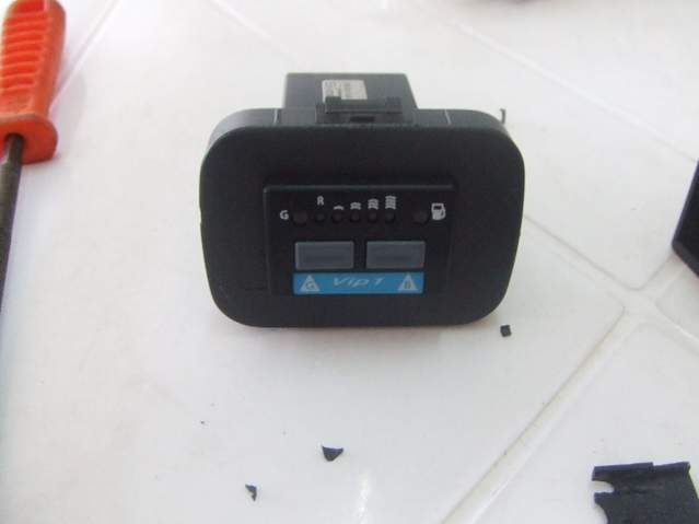

ช่วยด้วยครับ ใครเคยใช้ Auto Swtch ยี่ห้อ Jolly บ้าง
จาก น้อย
อังคารที่ , 25/7/2549
เวลา : 22:01
192.55.18.36
อ่านแล้ว = 551 ครั้ง
       ฝากเพื่อนซื้อที่กรุงเทพ ซื้อมาแล้วช่างบอกว่าต่อใช้งานยังไง ไม่รู้จักวิธีเซตค่า ใครใช้รุ่นนี้
เป็นช่วยบอกด้วยครับ ผมอยู่โคราชหรือไม่ก็ทิ้งเบอร์โทรไว้เดี๋ยวผมจะโทรไปคุยด้วยเองคัรบ
ขอบคุณล่วงหน้า

       รายละเอียดการต่อสายที่สมบูรณ์ มีดังนี้ครับ
สายสีแดง ต่อกับ สายไฟเข้าปั้มน้ำมันเดิมของรถยนต์
สายสีดำ ลงกราวด์
สายสีเหลือง เข้าปั้มน้ำมันและหัวฉีด โดยใช้รีเลย์และฟิวส์ป้องกัน
สายสีน้ำเงิน เข้าติ๊กแก๊ส
สายสีน้ำตาล เข้าสัญญาณวัดรอบเครื่องยนต์
สายสีเขียว เข้าเกจแก๊ส
รายละเอียดเพิ่มเติม 01-4338599 หรือ PCJJ2505@yahoo.com
