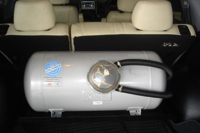

       ถังมัลติวาล์ว Linh 76 ลิตร มีระบบตัดแก๊ส 85 % เติมทีก็ประมาณ 500 กว่าบาท

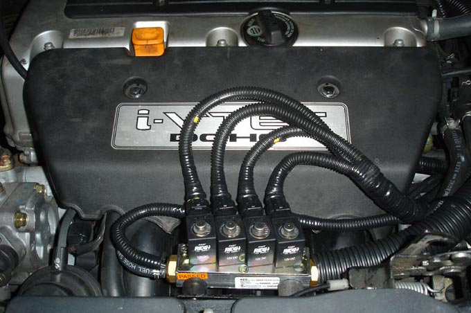

       เอ... แล้วถ้าติดหัวฉีด เทียบกับแบบ Fix Mixture + Lamda เนี่ย อันไหนจะดีกว่ากันครับผม
สำหรับ CRV เนี่ย เอ... อยากรู้จัง..

       ผมว่าไปติดที่ค๊อกพิก อ้อมน้อย เป็นหัวฉีด autronic ดีกว่าเยอะ สวยกว่าในภาพนี้อีก ที่บ้านผมติดมา 4 คันแล้ว เริ่มจาก wish, altis, CRV ล่าสุด Civic ดีทุกคัน ไม่มีปัญหาเลย

       CRV ลงถังโดนัท 58 ลิตรได้ครับ สวยงามกว่านะครับเหลือที่ด้วย

       I-VTEC 2000CC ปี 2003 เวลาถอนคันเร่งจะทำตัวเป็นเอ็นจิ้นเบรค ปีกผีเสื้อปิดสนิด มอเตอร์เดินเบาบิด เวลาใช้แก๊สถอนปล่อยใหลเครื่องจะดับเพราะแก๊สบาง ถ้ามิกซ์ใหญ่ ปล่อยใหล เหยียบต่อ แบลคฟลาย จูนแก๊สให้หนาขึ้นบางครับเดินเบาแก็สท่วมสำรัก ใช้ แลมด้ามาคอนโทรลแก้ปัญหาใด้ดีพอควรแต่ยังไม่สามาถรใช้มิกซ์ใหญ่ใด้ อีกวิธีคือวิชามาร ช่างปรับเปิดปีกผีเสื้อไว้ แก้ปัญหาใด้เกือบหมด ระยะเบรคจะยาวขึ้นครับ ข้ามเส้นแบ่งไปติดหัวฉีดเถอครับ 32000 เอง
