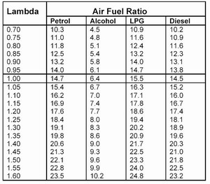

       เห็นมีกระทู้ AF meter กับ Lambda ค่อนข้างเยอะ พอดีไปเจอตาราง Air Fuel Ratio ก็เลยเอามาให้ดูเผื่อจะได้ความรู้เพิ่ม ตรง 14.7 กับ 15.5

- เริ่มจากการ post ครั้งแรกโดยเสนอตาราง Air Fuel Ratio (คัดลอกเขามา)เพื่อแสดงให้เห็นถึงความแตกต่างของค่า Air Fuel Ratio ระหว่างน้ำมันกับ LPG (ถ้าข้อมูลถูกต้อง)จะสังเกตุเห็นว่ามีค่าความต่างระหว่างน้ำมันกับ LPG อยู่ 0.8(ไม่ทราบหน่วยเป็นอะไร)ตรงนี้เป็นจุดที่ทำให้เกิดความสงสัยเกี่ยวกับค่า Voltage Lambda ซึ่งพอจะแยกได้ดังนี้

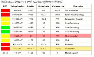

1.จากข้อมูลในบอร์ดส่วนใหญ่จะบอกว่าการปรับจ่ายแก๊สจะต้องอ้างอิงค่า Voltage Lambda ของแก๊สให้เท่ากับหรือใกล้เคียงกับน้ำมัน เพื่อ ECU จะได้ Controlอุปกรณ์เกี่ยวเนื่องได้อย่างถูกต้อง(ปรับแต่งโดยใช้ AF meter หรือ Digital meter)
2.สาเหตุที่ค่า Voltage Lambda ของน้ำมันจะปรับขึ้นลงระหว่าง 90-900 mv มาจากการทำงานของ oxygen sensor กับ ECU และหัวฉีด (ไม่ทราบว่าตั้งใจให้เปลี่ยนตามรอบเครื่องหรือทำให้นิ่งไม่ได้)
3.การปรับจูน LPG จะต้องกำหนดรอบเครื่องยนต์ใช้งานจริง ประมาณที่ 3000 รอบ
***ถ้าดูจากค่า Air Fuel Ratio ของ LPG ในตารางที่ 1 มีค่า 15.5 และจะมีค่า Voltage Lambda ประมาณ 45-90mv ซึ่งตามตารางที่ 2 บอกว่าส่วนผสมจะบาง
***คำถาม***
1.ควรจะปรับจูน LPG ให้ได้ค่า Voltage Lambda เป็นเท่าไร(ถ้าสามารถปรับการจ่ายแก๊สได้ตามใจต้องการ ค่า Voltage Lambda ควรจะเท่ากันทุกความเร็วรอบหรือไม่)
2.ถ้าค่าตัวแปร 2 ตัวที่ไม่เท่ากัน(Air Fuel Ratio ของ น้ำมันกับ LPG)แล้วเราปรับให้เท่ากัน ECU จะแจ้งว่าเครื่องยนต์ผิดปรกติหรือไม่ (ถ้า ECU บอกว่าถูกเป็นไปได้หรือไม่ว่าเครื่องยนต์ทำงานไม่ถูกต้อง สาเหตุจากค่า Air Fuel Ratio ถูกบิดเบือน)

       จาก ตาราง
ค่า โวล์ท ของ แลมด้าน่าจะผิด
โวท สูง อัตราส่วยผสมจะหนา
โวทต่ำ จะบาง
ประเดน มันไม่ใช่ ว่า ต้องตามค่านั้นค่านี้
