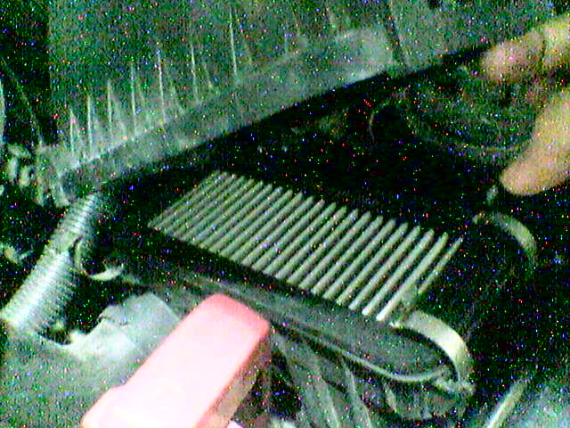

       1. จุนไม่ดีกลับไปจุนใหม่
2. ลองเปลี่ยนกรองอากาศแบบนี้ดู
ผมทำข้อ 2 แล้วมันหายครับ
