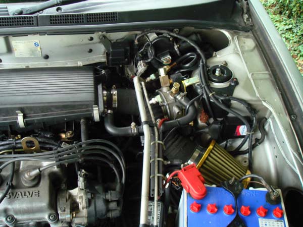

เอา B14 ติด fix mix + lamda +multival 65 lite+Auto switch มาโชว์และรบกวนวิจารณ์ครับ
จาก m_supatuch
อังคารที่ , 25/7/2549
เวลา : 18:27
202.44.72.3
อ่านแล้ว = 1549 ครั้ง
       หลังจากอ่านมานาน ก็ ติด LPG มาครับเลยอยากมาให้ดูและวิจารณ์ อู่พี่ๆที่รู้จักกันแถวๆมีนบุรี ทำดีมากๆ วิ่งน้ำมันวิ่ง แก้ซ แรงกว่าตอนไม่ติดแก็ซ ซะอีก งงเลย ใช้ สูตร ย้ายมิกซ์ รู 28 มาไว้ตรงข้างๆกรองอากาศ
แล้วใส่กรองเปลือย ครับ ถัง 65 lite ผมไปดู การจูนมากับตา ใช้ A/F จูนครับได้ความรู้มาเยอะพอควร ที่ว่า มิเตอร์ A/F เวลาเร่ง รอบ ตัวเลขจะอยู่ที่ 14.กว่าๆนิดทุกรอบครับ พี่บอก ว่าแบบนี้เรียกว่าจูนถูกต้องพอเสร็จ พอมาลองขับก็ เยี่ยมเลย แต่อัดตราสิ้นเปลือง ยังไม่ได้วัดครับ

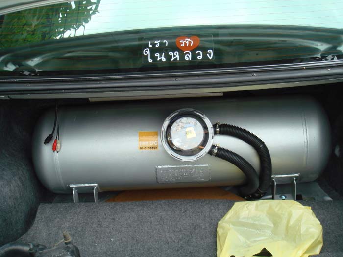

       อันนี้ถุง 65 lite สหมิตร ครับ

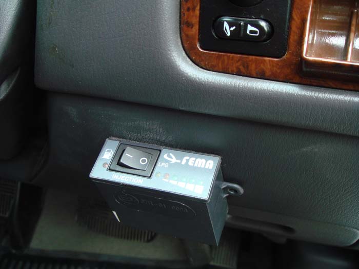

       อันนี้ Auto switch ครับ

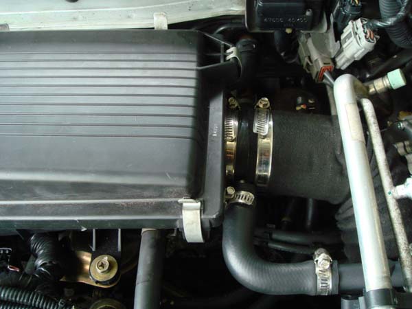

       อันนี้ ห้องเครื่องครับ ใส่กรองเปลือย และย้าย มิก มาไว้ตรงกรองอากาศ ใช้ รู 28
 จาก pao b14
 อังคาร, 25/7/2549
18:40
202.44.72.3
       เอาให้ชัดๆ มิกซ์มันอยู่ตรงนี้ครับ

       ออโต้สวิทช์ตัวนี้ ผมเปลี่ยนเป็น ป๊อกแป๊กไปแล้วครับ เพราะตัวนี้มันต้องสตาร์ทด้วยน้ำมันตลอด แล้วเปลี่ยนเป็นแก๊ส เมื่อรอบเครื่องถึงที่ตั้งไว้ ทีนี้ถ้าน้ำมันหมด ก็เศร้าครับ สตาร์ทไม่ได้ เหอๆๆ
อีกอย่าง มันก็ไม่ได้วัดค่าอะไรอีกนอกจากรอบเครื่องยนต์
ดังนั้น ป๊อกแป๊กดีกว่าครับ ต้องการเปลี่ยนเมื่อไหร่ หรือสตาร์ทด้วยอะไร ก็ได้หมดครับ

       ผมก็ว่าสวิทช์ธรรมดาดีกว่าครับ

       สวิทช์ธรรมดา เท่าไรครับ แล้ว ใช้สายเดิมที่เค้าให้มา เสียบได้เลยเปล่าครับ
 จาก K_CAMRY
 ศุกร์, 28/7/2549
09:47
161.200.255.164
       แจ่มได้ไงคับ เอาไปแก้ใหม่คับหม้อต้มติดหลับด้าน รีบ ๆ เอาไปแก้เถอะคับหม้อดีแล้วแต่ติดกลับด้าน

 จาก แอ้ม
 ศุกร์, 28/7/2549
09:54
61.19.55.143
       ไปบอกช่างให้ถอด หม้อออก
แล้วเอาปากะบาล ช่างหนึ่งที
โดนหรือไม่โดนไม่ว่าขอปาใส่กะบาลหนึ่งที
ใส่มาได้ไงแบบนั้น

 จาก แงซาย:TAC 35
 ศุกร์, 28/7/2549
11:09
61.90.144.82
อีกข้อนึงครับ
ดูแลซีลของหม้อกรองอากาศให้ดี อย่าให้รั่ว
ไม่งั้นมีโอกาส ได้เห็นฝาบินได้ครับ
 จาก vat
 ศุกร์, 28/7/2549
13:08
202.47.227.14
       ระวัง
ใช้กรองเดิม แต่เอาใส้ออก
หากซีลกรองรั่ว หรือ back fire
คงรุนแรง เพราะมีแก๊สอยู่เต็มกรอง

       หม้อต้มมันกลับด้านอย่างไรขอถามเป็นความรู้ด้วยครับ
