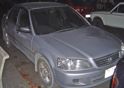

       ซิดตี้คันนี้ รถเพื่อนผมเองคับ เพื่อนเม้ง TATS01 เนื่องจากจนแล้วไม่ไหวจะเติมน้ำมัน เลยโทรมาหาผมอยากติดแก๊สให้ซิดตี้ มึงช่วยกูหน่อยได้ไหม๊ เค ได้เลยเพื่อน เดียวกูจัดให้ ผมออกมาให้ตามที่เห็นนี่แหละคับ มาดูกันเลย

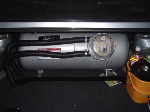

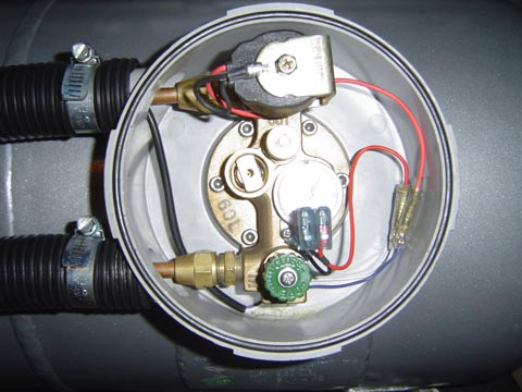

       ถัง มัลติวาล์วของ เม็ดทั่นเมด และมัลติวาล์วของดิมโก้ ลงตัวกะ ออโต้เช้นฮาน่าพอดิบพอดี
 จาก K_CAMRY_TAC#XX
 อังคาร, 25/7/2549
18:37
161.200.255.164
       นี่แหละคับมันติวาล์ว ดิมโก้ตัวจิงเสียงจิงจากร้านเจ๊หลี

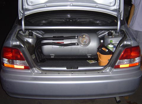

       ถังมันติวาล์ว 60 ลิตร อยู่กลางระหว่างซุ้มโช๊คพอดีคับ เหลือพื้นที่ใส่ของได้พอสมควร

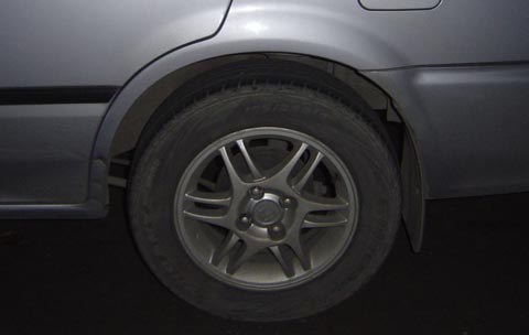

       คันนี้ไม่มีปัญหาท้ายห้อย แม้กระทั่งเติมจนตัด 85% แล้วยังไม่พบปัญหาท้ายห้อยคับ

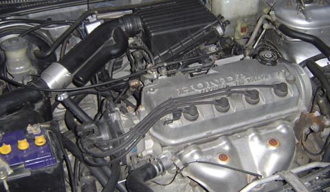

       หมดหลังรถ มาดูด้านหน้ากันบ้าง ภาพรวม ๆ ของซิดตี้เดิม ๆ

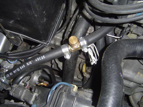

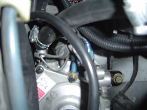

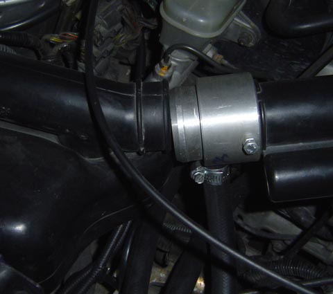

       อย่างแรกของอาศรม คงต้องย้ายมิ๊กคับ ตัดสินใจถอดท่อยางออกเอามิ๊กครอบเลย สบายไป
มิ๊กที่เลือกใช้คือ สมชายท่อไอเสียรู่นปี 2005 ที่ทำให้ปุนโต้ครูแอ้มวิ่งได้ 160 น่ะคับ
 จาก K_CAMRY_TAC#XX
 อังคาร, 25/7/2549
18:53
161.200.255.164

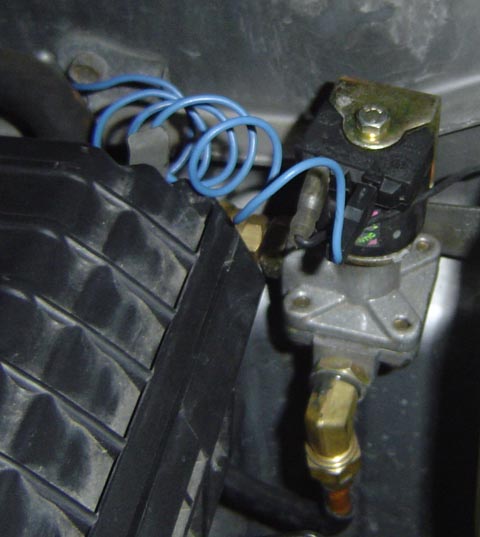

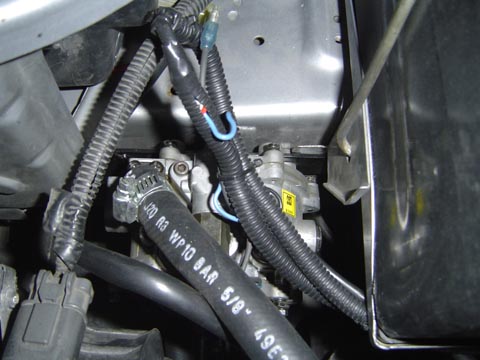

       เพาเวอร์วาล์วเกลียวละเอียดจากพี่บอย สามเสน และสายสีขาวคือแทบสาย เซ็นซอร์ท่อไอเสียไว้เช็คค่าเวลาจูนแก๊สคับ

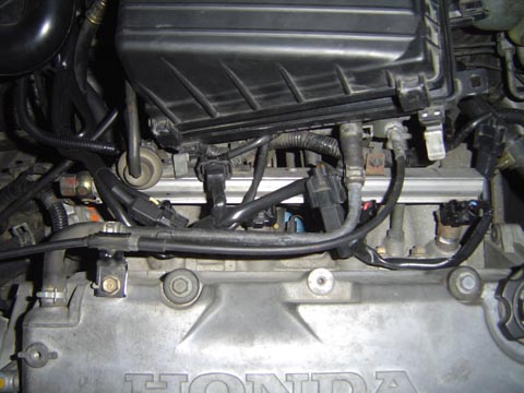

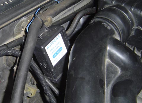

       กล่องตัดหัวฉีดจาก ออโต้แก๊สคับ ไม่ตัดสายไฟ
 จาก K_CAMRY_TAC#XX
 อังคาร, 25/7/2549
19:00
161.200.255.164
       มีตรงรุ่นเลย ปลั๊กต่อปลั๊ก ไม่ต้องใช้การตัดสายไฟ

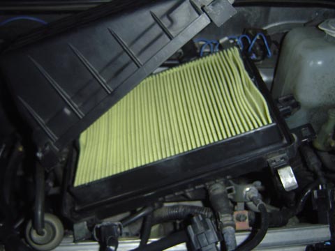

 จาก K_CAMRY_TAC#XX
 อังคาร, 25/7/2549
19:04
161.200.255.164
       จากภาพห้องเครื่องจะเห็นได้ว่าไม่มีกรองอากาศตรงหน้ามิ๊กเซอร์ เพราะผมไม่ใช้ครับ ผมเอากรองเดิมกรองไอดีเลย คือ แก๊ส + อากาศ ผ่านกรองกระดาษเดิม ๆ ของซิดตี้ ก็สามารถวิ่งได้ปกติ เหมือนกับเอากรองไว้หน้ามิ๊กเซอร์ครับ
- - - -> ย้ำว่าถ้าไม่มั่นใจอย่าเลียนแบบ ผมทำได้เพราะผมใจกล้าครับ ถ้าใจไม่กล้าอย่าทำ อาจจะมีความเสียหายเกิดขึ้นกับรถของท่านนะครับ < - - - -

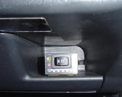

       ออโต้เช้น ฮาน่าอยู่ในช่องเก็บของครับ

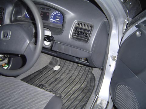

       ภาพภายในรวม ๆ คับ ไม่สังเกตุก็ไม่เห็นเกจวัดระดับแก๊สคับผม

       K แคมรี่ หลังจากผ่านมาเกือบ 1 เดือน ขอทราบผลของการเอากรองมาอยู่หลังมิกเป็นงัยบ้างครับ
จะได้ทำบ้าง เพราะไม่อย่างเจาะหม้อกรองอากาศ กลัวว่าอากาศจะไหลเข้าท่อไอดีลำบากกว่าเก่านะครับ
และขอทราบขนาดรูนอก-รูในของมิกด้วยนะครับจะได้ซื้อได้ถูกขนาดที่ใช้ครับ
