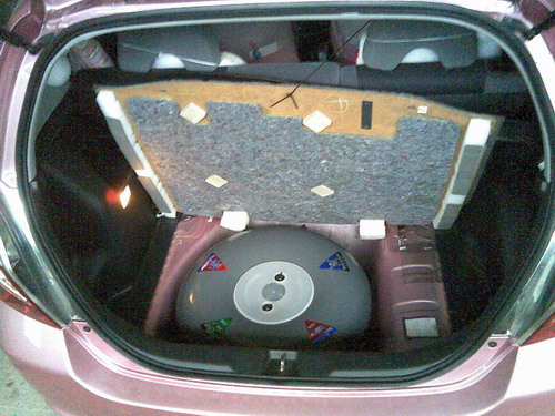

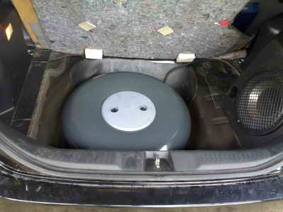

1. ใส่ถังcapsulขนาดไหนได้บ้างครับ เอาแบบมีมัลติวาวล์ด้วยนะครับ
- เคยเห็นถังยาวๆผอมๆ65ลิตร น่าใช้เหมือนกัน แต่ไม่มีมัลติวาวล์
2. ใส่ถังโดนัท ได้ใหญ่สุดกี่ลิตรครับ ราคาเท่าไหร่ (ซื้อที่ไหนครับเพราะต้องซื้อไปเอง)

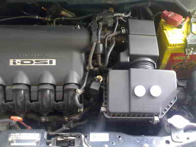

4. ต้องเปลี่ยนหัวเทียนมั๊ยครับ
5. จะติด lamda control + auto swith เพิ่ม แล้วต้องติดกล่องหลอกหัวฉีดด้วยมั๊ยครับ
6. ต้องเปลี่ยนท่อพลาสติกเป็นท่อเหล็กมั๊ยครับ ราคาเท่าไหร่

       1. คันเล็กนิดเดียว 58 ลิตร ก็น่าจะวิ่งได้เกือบ 500 กิโล ถ้าตัดที่ 85%
2. สูงสุดน่าจะได้ 48 L แต่ผมใช้ใส่แค่ 45 L มันจะนูนขึ้นเกินไป

5.ถ้าติดขนาดนั้นติดหัวฉีดไปเลย
6. แล้วแต่ถ้าป้องกันไว้ก็ดี แต่มีตัวป้องกันน่าจะถูกกว่าเปลี่ยนนะ

       วันนี้มีถังแล้ว42ลิตรครับจองด่วน หัวฉีดVoltran 41000 Autronic 51000
ฟิกมิกซ์ ถัง58 +โทมาเซทโตะ 17000 +แก้ไฟโชว์ 1500
ใส่แลมด้าไม่ต้องแก้ไฟโชว์เพราะรุ่นนี้ใช้แลมด้าหลอกใด้4500
กล่องหลอกหัวฉีดไม่ต้องใช้ รุ่นนี้ไฟไม่โชว์จากตัดหัวฉีดครับ

       วันนี้เข้าไปจองคิวที่ชัยหมากฯ มาแล้วครับ
ราคา17000 ได้ถัง64ลิตร(ในเวบลง16000ถัง56)
แลมด้า 6000 (เวบลงไว้5500) แต่ได้ออโต้สวิทเป็นเลขดิจิตอล
ไม่รับติดถังโดนัท ซื้อไปเองก็ไม่รับ บอกว่าจดทะเบียนไม่ผ่านครับ
????? แล้วอ่านเจอในเวบนี้ว่ามันผ่านอ่ะ จะเอาไงดี

       ถึงโดนัทยังจดทะเบียนไม่ผ่านแน่นอนสำหรับแจ็สเพราะระยะหว่างไม่ถึงที่กำหนดไว้
แต่เพื่อความสวยงาม และไม่เสียพื้นที่ใช้สอย ต้องแลกเอา ถ้ารถใหม่ไม่เกิน 7 ปียังไม่ต้องตรวจสภาพ ไว้ถึงเมื่อไหร่ อาจจะจดได้ใครจะรู้ แต่เพื่อความปลอดภัยไปเสริมคานเหล็กด้วยก็จะดี ครับ
