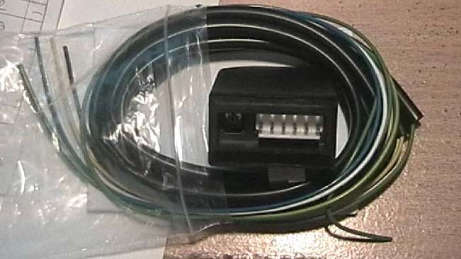

       มีกล่องหลอก สำหรับใช้กับ KE จะทดลอง นำผลมารายงานใช้รู้ต่อไป

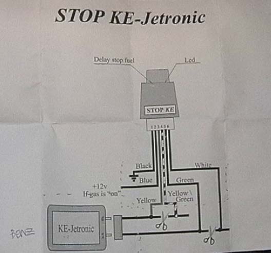

       ไอ้กล่องแบบคุณวิวัฒน์โชร์นี่หละครับ ที่ผมใช้ ๕๕๕
เคยถามคุณวิวัฒน์เหมือนกัน ตอนนี้เข้าใจการทำงานของกล่องแล้วครับ ไม่มีอะไรมาก
กล่องเบนซ์ จะทำการส่งสัญญาณในรูปแบบนึง เช่น เวลารถวิ่งด้วยความเร็วสูงแล้วเราเหยียบเบรค หรือความเร็วเกินริมิต สัญญาณนี้จะทำให้ตัวจ่ายน้ำมันทำการตัดน้ำมัน กล่องนี้ทำหน้าที่แค่หลอกสัญญาณให้ตัวจ่ายน้ำมันเข้าใจว่า กล่องสั่งตัดน้ำมัน ก้อไม่จ่ายน้ำมัน เวลาเบาเครื่องก้อไม่ดับเนี่องจากหนาไปนั่นเองครับ
รถคุณหนุ่มหนาเกินแน่นอนครับอาการนี้
ส่วนของคุณวิวัฒน์นั้น เทคนิกคล้ายกันครับ คือเวลาใช้แก๊สก้อตัดไฟเข้าอีซียู ผลก้อคือตัวจ่ายน้ำมันไม่ได้สัญญาณอะไรเลย ก้อเลยไม่จ่ายน้ำมันไงครับ
ถ้าคุณหนุ่มเข้ามาหาผมเดี๊ยวผมจัดการให้ ไม่ใช้กล่องนั้นด้วย เออ... ไม่ตัดแบบคุณวิวัฒน์ด้วย เออ...
