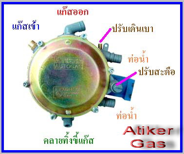

       ตอนนี้ผมใช้ หม้อต้ม Atiker มีพาวเวอร์วาล์ว ตอนนี้ใช้ไม่มีปัญหาอะไร ครับ แต่อยากรู้ว่า ถ้าจะจูนให้ประหยัดขึ้นอีก จะต้องจูนที่ตัวไหน หมุนไปทางไหน
1. ตัวเหล็กท่องเหลือง (ปรับเดินเบา)
2. ตัวพลาสติก สีเทา
3. พาวเวอร์วาล์ว

       ปรัยเพาเวอร์วาล์วกลางสายครับ
ทวนเข็นนาฬิกา...จ่ายแก๊สมากขึ้น
ตามเข็มนาฬิกา...จ่ายแก๊สน้อยลง
ใช้ดีก็ดีอยู่แล้วนี่ครับ...น่าจะปรับสูตรจูนพีค...
แล้วหมุนตามเข็มนาฬิกาเข้าซัก1/4รอบก็พอ
ไม่จำเป็นก็อย่าจูนบางมากนะครับเดี๋ยวแบคไฟร์..
ปรับบางใช่จะประหยัดนะครับ..กำลังรถก็จะลดลง...
ทำให้ต้องเหยียบมากขึ้น..มันจะกินหนักกว่าเดิมอีกนะครับ
ส่วนตัวปรับที่หม้อต้ม...เขาตั้งไว้ดีแล้วไม่ต้องไปยุ่งกับมันนะครับ

กระจอกหรือเปล่าไม่รู้ใช้มาเป็นปีแล้วประหยัดดี วิ่งในเมืองก็ปรับแบบประหยัดหน่อย
ไปต่างจังหวัดก็เพิ่มแก๊สหน่อย ok.........

ปรับสะดือ คือ จูนหนัก ,Sen, ปรับความแข็งอ่อนของสปริง ประมาณนั้น

       ตามที่ใช้มาผมก็ว่าไม่กระจอกน่ะครับ แถมถูกอีกตะหาก เรื่องจูนผมแนะนำว่าให้ซื้อ a/f meter มาใช้ครับ ตัวละ ร้อยกว่าบาทเอง พอต่อเสร็จแล้ว จูนให้ค่า มันอยู่ช่วงกลางๆค่อนไปหนาซักเม็ดนึง แต่ถ้ายังงงๆอยู่หน้างานโทรมาเลยครับ 01-5865506 เดี๋ยวจัดให้
ฝากไว้นิดนึงครับเครื่องยนต์มันก็เหมือนคนนั้นแหละครับ มันต้องการพลังงานที่พอเหมาะมันถึงจะทำงานให้เราได้เต็มที่ อย่าอยากประหยัดมากจนเครื่องมันกินอาหารไม่อิ่ม มันจะพาล เจ็บป่วยเอาน่ะครับ
