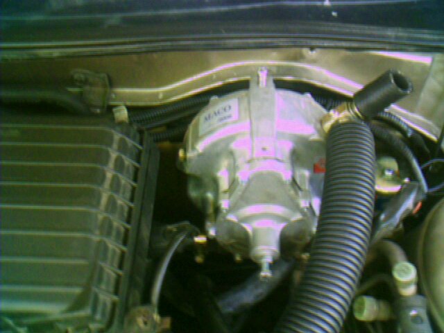

หม้อต้ม MACO อันนี้เขาว่าเป็นของไทยทำ ไม่ทราบจูนยังไงครับ

       ไอ้ตรงตัวที่มีท่อยางสีดำหุ้มเหมือน Power Valve นั้น ผมหมุนเข้าสุดแล้วเครื่องยังไม่ดับ ตกลงมันจูนยังไง ช่วยแนะนำหน่อยครับ

เหมือน PS เด๊ะเลย

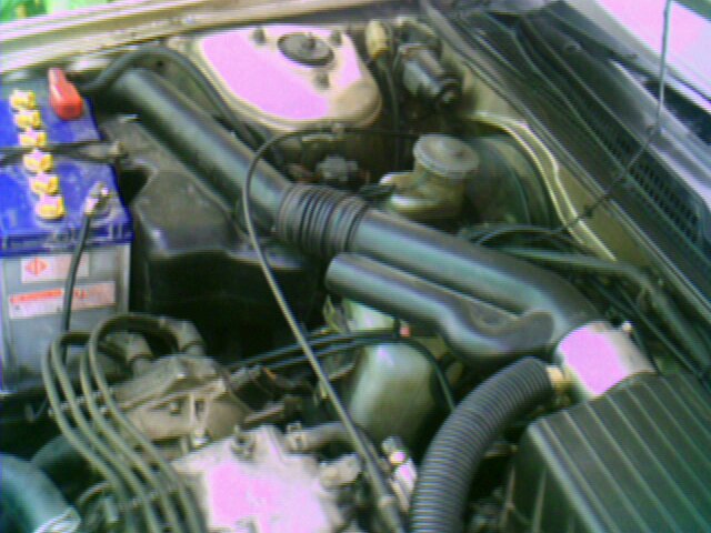

       ถ้างั้นคงเป็นตัวเดียวกันหละครับ ว่าแต่ว่ามันจูนไงครับท่าน พอดีคิดว่าเราแน่ จูนของเราเป็นแล้ว หม้อ HANA กับ Power Valve กลางสาย เห็นว่าของน้องเขามันกินแก็สเยอะและอืดด้วย ก็เลยลองจูนให้ บิดไปบิดมาออกทะเล กว่าจะกลับมาเหมือนเดิมได้แทบแย่
อีกอย่างนึง คันนี้ติดมิกซ์ก่อนเข้ากรองอากาศด้วย มีผลเสียอะไรมั้ย

       แก็สจะสะสมเต็มหม้อกรองครับ ถ้าเกิด back fire ละก็ มันจะรุนแรงกว่านะ น่าจะใช้ mixer แบบวางบนปากปีกผีเสื้อดีกว่า

แก้เรื่องมิเซอร์ก่อนครับ แล้วจูนใหม่
