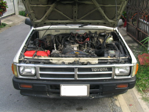

       Toyota Hero 2450 cc. รถแวน 5 ประตูครับ เก่าแล้ว16ปี ลองติด แก๊ส LPG + ดีเซล เครื่องหลวมนิดหน่อย เดิมอัตราการกินน้ำมันประมาณที่ 9 กม.ต่อ 1 ลิตร ครับ ตอนนี้ ติดแก๊สแล้วได้ ระยะทางประมาณ 15.5-16.0กม.ต่อ 1 ลิตร แก๊ส ตกประมาณ 0.40 สตางค์ ต่อ 1 ลิตรครับ พอใจมากครับ มีรูปมาให้ดูเพื่อยืนยันว่าติดมาจริงครับ ไม่ได้มาโม้กันเล่นครับ รถเก่าขนาดนี้ พอรับไหวหรือป่าวครับ เพื่อนสมาชิก

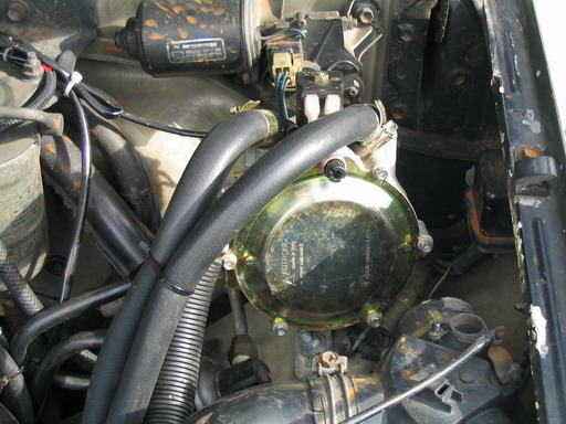

       นี่ครับ หม้อต้ม ออโทนิคส์

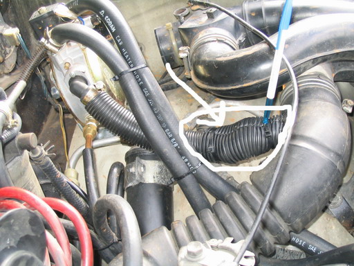

       นี่ครับ หม้อต้ม ออโทรนิคส์ รุปก่อน เพาว์เวอร์วาวล์ครับ

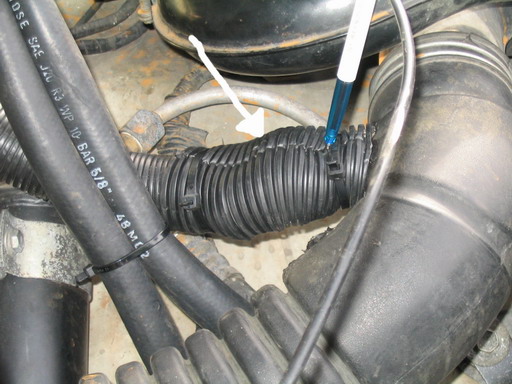

       ดูกันให้ชัดครับ เพาว์เวอร์วาวล์ แต่หุ้มไว้ครับ กันคนหมุนเล่นครับ

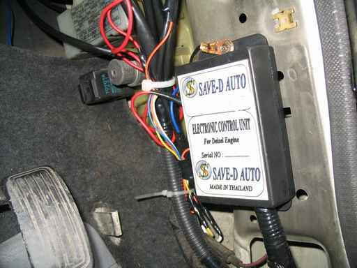

       อุปกรณ์ ควบคุม ครับ ทางร้านติดตั้งไว้ที่ข้างคันเร่งครับ

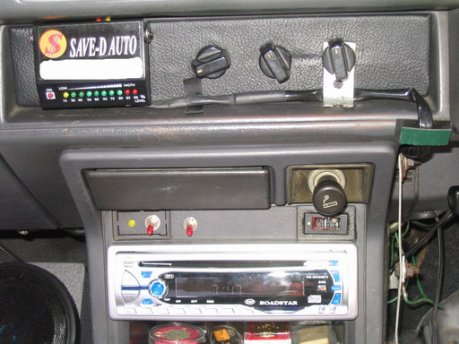

       มิเตอร์วัดระดับแก๊สครับ 10 ดวง

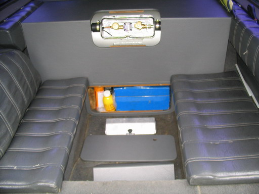

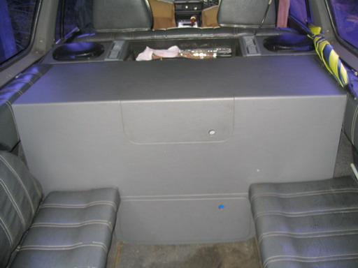

       ถัง 76 ลิตร ติดตั้งไว้ในที่นั่งหลัง ครับ พร้อมตู้ปิดเพื่อ ความเรียบร้อยครับ

       พอได้นะครับ เรื่องตู้

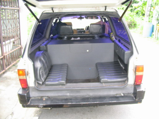

       นี่ด้านท้ายรถครับ

       ขอโทษครับ หม้อต้มติดกลับด้านหรือปล่าคับ มันไม่อยู่อย่างนี้นิ
เกจวัดระดับแก๊สของนะพัดแปะสติกเกอร์เอา ใช่ไหม๊
อย่าเห็นในกล่อง อิเล็กทรอนิกคอนโทรจังว่ามันจะเป็นแบบไหน อิอิ
 จาก หนู โพธิสาร
 พุธ, 26/7/2549
17:53
202.129.57.20
       อุปกรณ์ในภาพที่เห็นนั้น ทางร้านจัดมาใส่ครับ ผมเองไม่มีความรู้ด้านนี่หรอกครับ ท่านอาจารย์แต่พอใจมากครับ เพราะได้ประหยัดสตางค์กับเค้าบ้างในช่วงที่น้ำมัน แพงมากๆ ครับ ความคิดเริ่มแรกอยากเป็นเครื่องเป็น 1J ครับ แต่อยากลองว่ารถเก่าๆ อย่างของผม สามารถ ติดแก๊ส +ดีเซลได้หรือป่าวครับ แต่ถ้าติดแล้วเครื่องพัง ก้อ เปลี่ยนเครื่องใหม่ครับ แต่ร้านที่ติดแก๊สให้ผม คงไม่มีโอกาสไปติดให้คันอื่นๆ ได้อีกต่อไปแน่ครับ รถผม วิ่งทางไกลบ่อยมากครับ ระหว่างหัวหิน - ตลิ่งชัน เพราะต้องไปเปลี่ยนผลัดทำงานนะครับ ตอนนี้ แฮบปี้กับความสุข เล็ก มากครับ
