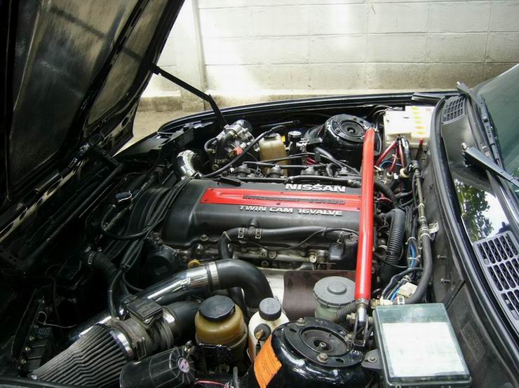

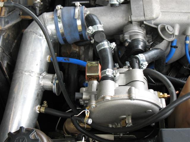

เอารูปเครื่องโบติดแก๊สมาให้ดู
จาก pang6
จันทร์ที่ , 24/7/2549
เวลา : 11:31
203.144.135.18
อ่านแล้ว = 1975 ครั้ง
       รถผมเองใช้มา 2 เิืดือนแล้วไม่มีบัญหา วิ่งตก กก.ละ 1.30 บาท

       คุณ pang6 ใช้มิกขนาดเท่าไหร่ครับ
พอดีผมจะเดินท่ออินเตอร์กับฝังมิกใหม่ ขอข้อมูลด้วยครับ
(ถ้าเป็นไปได้ขอดูรูปท่อ+มิกด้วยนะครับ)
ตอนนี้ผมใช้แบบฝัง 26 มม. แต่ขอบ ๆ มิกยังมีอากาศผ่านได้
เดี๋ยวทำเสร็จจะเอารูปมาให้ดูครับ
(เครื่องฝาดำหลังหัก S14)

       ตอบคุณ E30 DET ผมใช้ มิก เบอร์ 28 ครับ รถผมใช้มิกครอบไปที่ปากปีผีเสื้อเลยครับ

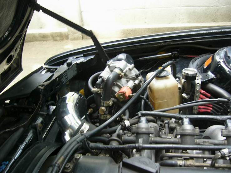

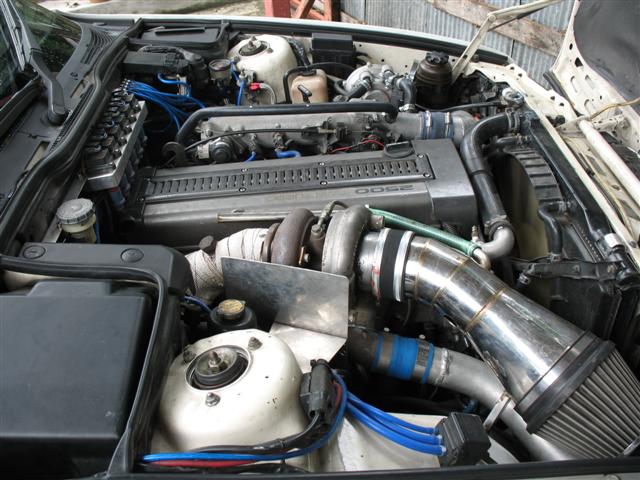

       เพิ่มเติมครับ ในรูปที่ 2 รูป มิกอยู่ใต้ท่ออินเตอร์ข้างใต้ยางดำๆครับ

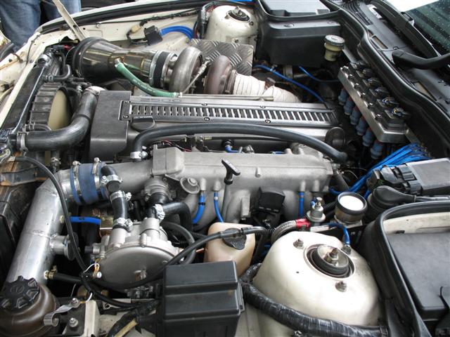

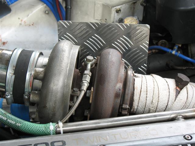

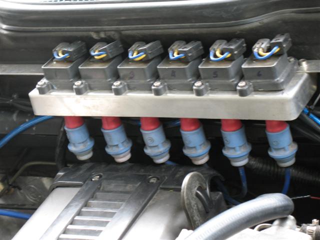

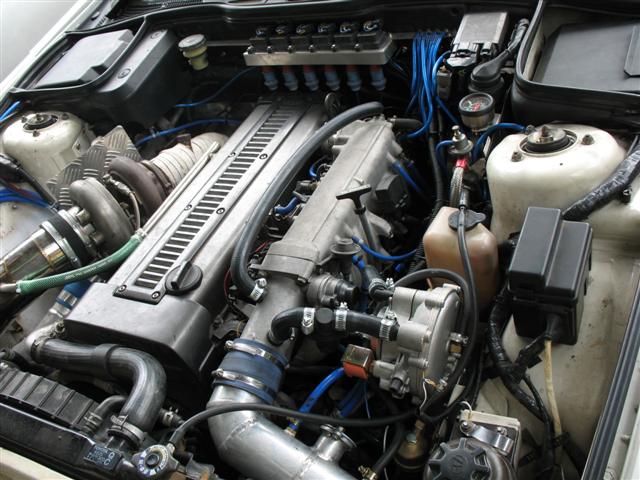

       เอารูปมาแจมให้คุณ pang6 เพิ่มเติมครับ (ใครไม่ติดก้อช่าง แต่คนที่ติดแล้ว และ ขับได้ฟิว เหมือนกับตอนใช้น้ำมัน นี่สิ สุดยอด แต่ใครอยากใช้น้ำมันต่อไปก้อไม่ว่ากัน แต่ชั่วโมงนี้ขอแบ่งเงินที่เหลือจากการใช้แก๊สไปแต่งรถ ไปเที่ยว ตจว. ดีกว่า คิคิ)
 จาก Almond
 เสาร์, 19/8/2549
00:43
124.120.52.209
       รูป (ต่อ)
 จาก Almond
 เสาร์, 19/8/2549
00:43
124.120.52.209
       รูป (ต่อ)
 จาก Almond
 เสาร์, 19/8/2549
00:43
124.120.52.209
       รูป (ต่อ)
 จาก Almond
 เสาร์, 19/8/2549
00:44
124.120.52.209
       รูป (ต่อ) รูปนี้ถ่ายมาเพราะว่าสวยดี ชอบ แฮ่ๆ ๆ เห็นเจ้าของรถบอกว่าทำมาไม่เกิน พัน บาท
